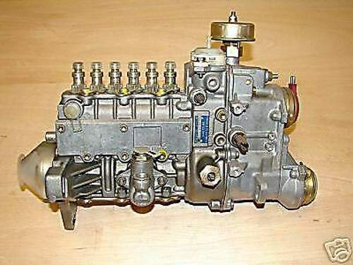

Vielleicht wurde das ÜSR gegrillt, dann funktioniert die elektronische Leerlaufregelung nicht mehr. Dann läuft der Motor im Stand je nach Temperatur mit zu wenig Drezahl. Rauher, unsauberer Motorlauf und ggf. Nebengeräusche durch Anbauteil die sich aufschwingen/schütteln können die Folge sein.

Nein, beim 300 D immer ELR, elektronische Leerlaufregelung, roter Stellmagnet wie auf dem Foto.
Resp-mit-elr-ara
