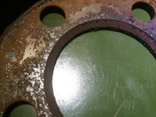

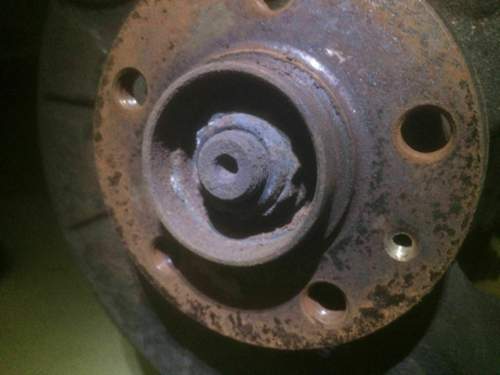

heute komme ich zu einem Thema, das mich schon ca. 4 Jahre begleitet. (1,9l TDI 2004 BJ 220Tkm)
Das Auto ruckelt beim Abbremsen. Das Lenkrad vibriert, das Bremspedal "pulst", das Auto "hinkt und zittert".
An der Hinterachse liegt es nicht - beim Bremsen mit der Handbremse verhälts es sich völlig normal.
Die Bremsscheiben vorne wurden schon 2 mal "auf Verdacht" durch dieselbe Werkstatt gewechselt. Meiner Meinung nach "Pfuscher" - entrosten nichts an der Antriebsachse (Auflagefläche der Scheibe). 1 Woche war ruhe, dann kam das gezitter wieder.
Ich habe die VA Bremse bisher noch nicht geöffnet - sprich Bremsbacken im Detail angeschaut oder erneuert.
Nun meine Fragen:
- soll ich die Bremsbacken runtermachen und durch neue ersetzen?
- kann man die Bremsscheibe runtermachen, die Aufnahme reinigen und dieselbe wieder montieren?
- wie würdet ihr bei diesem Thema vorgehen?

Vielen Dank für die bisherigen Infos.
Was haltet ihr von folgedem:
Ich mach die alten Scheiben runter und schaue nach, ob sie sauber auf der Radnabe liegen oder ob vielleicht vielleicht ein wenig Rost drunter ist.
Beim Remontieren der alten Scheibe, bringe ich neue Backen an?
Kann aber in den Scheiben schon eine Unwucht sein, würde ich mir darum überlegen.
Ich würde alles komplett erneuern und sauber machen
Oder hast du ne Möglichkeit die Scheibe quasi zu vermessen. Auf Rundlauf, Riefen etc?
Und, falls du komplett tauscht. Richtig einbremsen.
100km sind zu wenig. Manche sagen 1000km und mehr.
Aber das ist ja auch wieder ein Streitthema.
