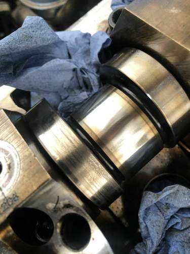

Ich fahre einen Audi A4 B7 BPW 140 Ps und habe das Problem, wenn ich das Auto kurz gestanden ist und ich es nach 10 bis 15 min wieder starte hab ich ein sehr starkes schütteln vom Motor als würde er nur auf 3 Zylinder laufen. Vom Auspuff habe ich keinen Rauch aber einen sehr komischen Geruch den ich gar nicht beschreiben kann. Das auto hat 322k km runter. Öl hab ich alle 10k km gewechselt. Ich war auch schon beim Audi Service die haben keinem Fehler auslesen können und konnten es auch nicht reproduzieren. Hat vielleicht jemand eine Idee?

Wie lange ist das Auto schon in deinem Besitz? Weißt du, ob und wenn ja wann der DPF gewechselt/gereinigt wurde? Stechend säuerlicher Geruch deutet auf eine laufende DPF-Regeneration hin. Wenn der DPF voll ist, regeneriert der andauernd, das stinkt dann und er kann schlecht anspringen. Lass bitte mal die Aschemasse in Gramm (MWB 68.2 glaube ich) auslesen.
Außerdem würden mich deine PDE-Werte interessieren, also bitte auch MWB 13 auslesen lassen.
Hattest du schonmal sowas wie ein "Abwürgen" beim Warmstart? Also dass der Anlasser abgewürgt wurde so nach 5-15 Minuten Standzeit) und danach erst das Auto angesprungen ist? Passiert auch gerne während der DPF-Regeneration.

Ich hab mich heute ein wenig gespielt und ausgelesen. Der Wert vom DPF war 102 g, da haben wir eine Zwangsregeneration durchgeführt. Fehler war wieder da.
Das sind die Daten von den PD-Elemente wenn er ruckelt.
Z1 -0.66mg/str
Z2 -1.22mg/str
Z3 -0.87mg/str
Z4 2.82mg/str
Jetzt hab ich auch einen Fehler im Steuergerät.
Cylinder 4
P0304 - 000 Misfire Detected Intermittent
Inj. Quantity: 2,96 mg/str
Also wird es wsl das PD-Element sein? Oder?

Kabelbaum zeigt in der Regel einen Fehler im Stromkreis an. Also eher PD Element defekt.

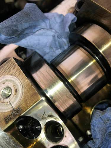

Ich hab alle ausgebaut sie sind leider auch sehr eingelaufen und auch der Kopf sieht sehr malträtiert aus. Ich schätze das wars leider für ihn.

Mit etwas Glück reicht es, neue Dichtungen zu verbauen.
Mein Nachbar hatte bei seinem 2.0TDI extreme Startprobleme. Nach Einbau neuer Dichtungen (trotz eingearbeiteter PD Elemente im Alu Kopf) springt er bisher morgens immer einwandfrei an, was ich beim Frühstücken immer so höre.
Ein Versuch wärs wert.

Jupp. Das liegt nicht an einer defekten Dichtung. Da ist definitiv das PD Element defekt. Die Sache ist ja die: Der Diesel, der durch eine defekte Dichtung am PD Element vorbei in den Brennraum fließt, wird ja nicht gemessen, die Dichtung wird schließlich nicht überwacht. Nur das PD Element an sich wird überwacht. Und wenn das zu viel einspritzt, weil es intern undicht ist, dann kommen solche Werte zustande. Die Dichtungen aller PDE zusätzlich erneuern macht allerdings Sinn. Wenn die aber schon sehr stark im Kopf eingelaufen sind, wird das auch nicht mehr viel helfen. :(
Bitte so nicht mehr fahren. Es ist schon häufiger vorgekommen, dass ein defektes PDE ein Loch im Kolben und damit einen kapitalen Motorschaden nach sich zog (Diesel landet durch undichtes PDE unverbrannt auf dem Kolben und wird dort dann gezündet = Kolben brennt durch).
Außerdem ist der DPF mehr als voll! Maximaler Grenzwert ist 60 Gramm, dieser ist bei 180t km erreicht. Hier hilft auch keine Zwangsregeneration mehr, weil der DPF voll mit Asche ist, diese kann nicht weiter verbrannt werden. Der DPF muss ausgebaut und von einer Spezialfirma ausgebrannt werden (z.B. Firma Barten, Google Suche hilft).
