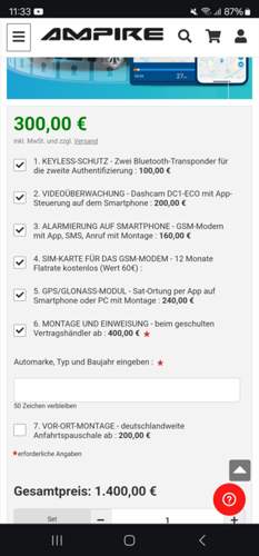

ich darf demnächst meinen ProCeed GT vom Händler abholen. Da ich viel von Diebstählen hier im Forum, aber auch in der Presse gelesen habe, möchte ich mein neues Auto mit einer StarLine ausstatten.
Diese soll beinhalten den KEYLESS-SCHUTZ, die VIDEOÜBERWACHUNG über eine Dashcam, die ALARMIERUNG AUF mein SMARTPHONE, eine SIM-KARTE FÜR DAS GSM-MODEM sowie das GPS/GLONASS-MODUL für das Tracking. Inklusive Einbau und Einführung bewegen wir uns bei 1.400€ brutto. (Siehe Bild)
Hat jemand ebenfalls diese Anlage eingebaut und kann eine Empfehlung aussprechen? Wie ist die Anlage?
