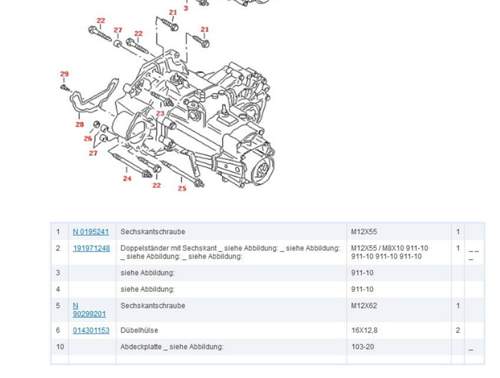

nein da gibt es spezielle schrauben bei VW
fürn starter hab ich keine mehr ,die sind lenger
die grose ist zB.: fürs getriebe , beim Bild
P-20140924-214158
Themenstarteram 24. September 2014 um 20:05
wie heissen die schrauben ?,wen ich zu vw gehe
das ist vürs getriebe , such noch fürn starter
Bild-2
Themenstarteram 24. September 2014 um 20:24
oder kann ich die auch uber ebay kaufen ?
Themenstarteram 24. September 2014 um 20:48
danke fur die info , wird der anlasser nicht an die getriebe glocke angeflanscht ?
also M12 er sind das auf jedenfall nur die länge 55 mm ,scheint mir etwas kurz ,oder ?
