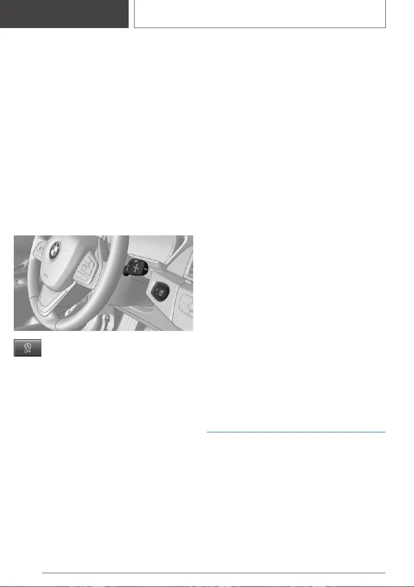

In der Betriebsanleitung des Fahrzeugs wurde auf Seite 114 die Funktion so beschrieben, dass beim Drücken der A-off Taste das Abstellen des Motors im Stillstand unterbunden wird und dass die nebenstehende LED leuchtet.
Und genau diese funktionieren bei meinem nicht.
https://www.kfz-handbuch.de/viewer/6662d66d8b9ce267698950/bg72.webp
Du hast doch geschrieben, dass der Motor an bleibt.
Also funktioniert es doch.
Sicher das die LED-Anzeige aus bleibt? Man muss dazu schon etwas um das Lenkrad schauen.
Nach drücken der A-off Taste läuft also der Motor bei einem Ampelstop weiter, aber die gelbe Leuchte am Schalter bleibt dunkel. Habe ich das richtig verstanden?
Normalfall: die Taste wird nicht gedrückt - Leuchte ist dunkel - Motor schaltet an der Ampel ab
Sonderfall: die Taste wird gedrückt - Leuchte leuchtet gelb - Motor läuft an der Ampel weiter
Nach jedem Zündung-aus tritt der Normalfall wieder ein, d.h. die Taste muss erneut gedrückt werden, sofern man die SS-Automatik ausser Betrieb setzen möchte.
