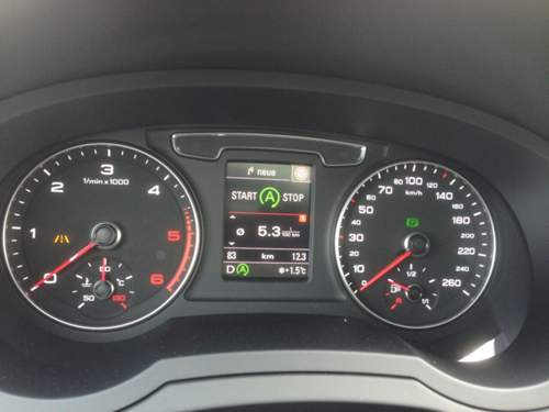

fahre einen Q 3 TDI quattro, 177 PS, s-tronic, Erstzulassung 11/2012 und 42.000 km auf dem Tacho.
Seit einigen Wochen mache ich nun folgende Beobachtung:
Wenn das Fahrzeug über Nacht in der Garage stand und am Morgen gestartet wird, erscheint auf dem Display die Meldung "Start-Stop-System: Störung! Funktion nicht verfügbar" und die SSA funktioniert tatsächlich nicht. Nach einiger Zeit (ich kann nicht verbindlich sagen, ob zwischendurch immer die Zündung mal abgeschaltet war oder nicht) funktioniert alles wieder ordnungsgemäß.
Das Fahrzeug war heute deshalb in der Werkstatt mit dem Ergebnis, daß im Fehlerspeicher keinerlei Hinweis enthalten war und deshalb natürlich auch nichts repariert werden konnte.
Da ich bei der Suche zwar Threads zum Thema SSA gefunden habe, aber keinen gesehen habe, der genau dieses Problem beinhaltet, frage ich hier mal in die Runde, ob evtl. jemand etwas dazu berichten kann und ob bzw. wie das Problem behoben werden konnte.

Einfach mal so ins Blaue gedacht. Wegen der Anmerkung, dass diese Fehlermeldung nur nach längerer Standzeit über Nacht beim morgendlichen ersten Startvorgang erscheint, kommt mir da so der Gedanke, es könnte eventuell an der Batterie/ Batteriespannung liegen (morgens zu niedrig)? Die zu niedrige Spannung könnte das System dann evtl. zu dieser Störmeldung veranlassen. Wobei ich nicht weiß, ob das im Fehlerspeicher abgelegt wird (der hier ja offensichtlich nichts enthalten hat). Dass der Fehler der SSA nach einiger Fahrzeit und Ladezeit der Batterie verschwindet könnte meine Theorie untermauern.
Hat die Werkstatt nicht selbst den Vorschlag gemacht, das Fahrzeug dort einmal über Nacht stehen zu lassen, damit die Störung am Morgen für die Fehlersuche reproduzierbar ist?
Gegen Ende 2012, was auch in den Zulassungszeitraum deines Q3 fällt, wurde auch von einem Softwareupdate zur Behebung einer SSA Störung wegen zu niedriger Batteriespannung berichtet. Dieses Update sollte dein Q3 bestimmt haben, das wird von der Werkstatt sicher überprüft worden sein.
-> (dort im Thread auch mal zurückblättern):
http://www.motor-talk.de/.../software-aufspielen-t4271815.html?...In deinem Fall kann das natürlich damit auch nichts zu tun haben, eventuell ist die Batterie einfach nur fertig und das zeigt sich jetzt nach zwei Jahren und beginnender kälterer Jahreszeit.

Ich will mich nochmals hier einklinken, da hier wohl die Start-Stop-Spezialisten versammelt sind.
Ich habe bei meinem Q3 das gleiche Problem "Störung- Funktion nicht verfügbar", habe die aktuelle Software und bei mir ist es dauerhaft der Fall. Mein (Un)freundlicher erzählt mir einen Quatsch von "Geht nur, wenn Auto warm ist..." usw.
Das ist aber Unsinn, dann würde nicht "Störung" da stehen und zudem habe ich das Problem auch noch nach 2 Stunden Autobahnfahrt. Ich habe die 140 PS-Variante mit Handschalter und bei Auslieferung hatte das mal wunderbar funktioniert.
Was tun? Wer kann mir einen Tipp geben?

Normal ist das nicht, auch wenn er nicht ganz unrecht hat, dein unfreundlicher.
Eine Fehlermeldung sollte sicherlich nicht kommen, und das solltet er auch wissen.
Da würde ich wirklich mal die Werkstatt wechseln.
Da meine Garantie nun bereits abgelaufen ist und ich auch keine Lust habe, das Fahrzeug wieder in die Werkstatt zu bringen (müßte ja abends sein um den Fehler am Morgen reproduzieren zu können) und einen Leihwagen zu bezahlen, lasse ich es zunächst dabei, mich hin und wieder zu ärgern, wenn die Start-Stop-Funktion nicht verfügbar ist und Störung angezeigt wird. So lange ich keine schwerwiegenderen Probleme mit meinem Q3 bekomme, kann ich damit leben...
