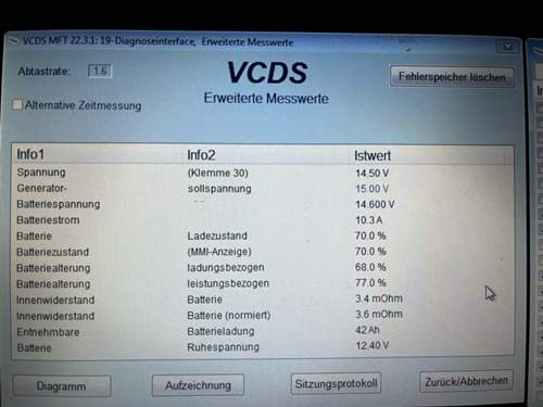

Gibt es irgendwo die Möglichkeit die Betriebsspannung anzupassen? Was anderes kann es ja meines Erachtens bald nicht sein...
Auf deinem Bild ist die SSA wie auf meinem Bild Aktiviert, greift aber nicht weil z.b. Motor zu kalt, Batteriespannung zu gering, etc. usw.
Nicht Aktiv bzw. Deaktiviert, per taster Ausgeschaltet bei gleichem Scenario sieht es bei meinem so wie im Anhang aus, da steht halt einfach nichts.
Ist der Fehlerspeicher leer?
Was sagt die Spannung überhaupt?
Batterie vielleicht auch nahe am ende !?

Spannung liegt bei 13,9 V bei Leerlauf, werde gleich den Test, welcher in der angehangenen Website beschrieben wird machen.
Kann ich die Batterie anderweitig testen? Habe bisher aber keine Batterie Probleme gehabt.
Oben ist doch die Liste welche Faktoren gegeben sein müssen damit sie funktioniert....
Das Handbuch wird völlig überbewertet wie man sieht.
Das ist das Ergebnis. Kannst du mir da genaueres zu sagen?
