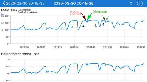

Folgender Fehler trat beim Beschleunigen auf der Autobahn (Beschleunigungsstreifen) auf:
- Zundungswendel blinkt in orange
- Tempomat-Zeichen leuchtet orange mit einem "!" dabei
- Im Display steht "Start Stop Fehler"
- Leistung des Motors auf Notbetrieb gesenkt

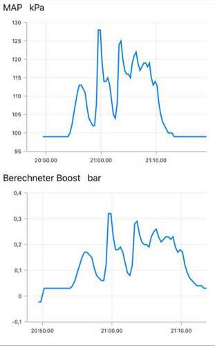

ADAC hat den Fehler ausgelesen:
(siehe Bild 2)
P227900 Ansaugluftsystem undicht
Ein gezielter Griff ergab einen angefressenen Ladeluftschlauch
(siehe Bild 1)
Dieser wurde jetzt gewechselt. Allerdings besteht das Problem immernoch!
Weiss jemand Rat??

Hab grade noch folgendes gefunden:
Die Warnung sollte deshalb kommen, weil er zusätzliche Luft nach dem Luftmassenmesser ansaugt.
Dadurch stimmt das Luft/Kraftstoff Gemisch nicht mehr (sollte etwa 14:1 sein). Der Motor hat also mehr Luft als Kraftstoff im Brennraum. Dieser Fehler wird von deiner Lambdasonde erkannt.
Theoretisch sollte das Leck also zwischen Luftmassenmesser und Turbolader liegen, denn alles was danach kommt ist Druckstrecke, da würde die Luft entweichen, nicht angesaugt werden. Außerdem wäre dann zu niedriger Ladedruck im Fehlerspeicher.
(https://www.iroc-forum.de/showthread.php?tid=33332)
Kann da jemand was dazu sagen?

Wenn er wegen fehlenden Ladedruck aufgrund einer Undichtigkeit meckert sieht der Fehler so aus:
"1 Fehler gefunden:
000665 - Ladedruckregelung
P0299 - 006 - Regelgrenze unterschritten - Sporadisch
Umgebungsbedingungen:
Fehlerstatus: 00000001
Fehlerpriorit?: 5
Fehlerh?figkeit: 1
Verlernz?ler: 37
Kilometerstand: 197886 km
Zeitangabe: 0
Datum: 2019.08.05
Zeit: 14:10:42"
Das habe ich an einem TDI meines Nachbarn ausgelesen nachdem er über pfeifgeräusche und Leistungsverlust klagte.
Das Schlauchstück was du getauscht hast ist ja nur ein kleiner Teil des ganzen luftsystems

Das ist ja das Seltsame, ich hatte den Fehler den ganzen Winter hindurch fast jeden Morgen.
Es wurde nicht zum permanent-Fehler.
Davon hat der Freundliche auch was erzählt und dann sollte ich wieder kommen.
Ich glaube ich suche mir im nächsten Winter mal eine ander Werkstatt wenn der Spuk nicht weg geht.
Laut dem ADAC nennt man alles VOR dem Motor als Saugseite.
D.h. "Ansaugluftsystem" kann auch nach dem Turbo sein.
Mein nächster Schritt ist das Abdrücken des Systems mit Luft oder Nebel.
Weiss nur noch nicht wann und wie.
Grüße :)
