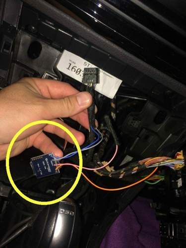

Meine Frau wie auch ich haben nun häufig äußerst unangenehme Situationen damit gehabt.
Man sollte ja, gerade im Stadtverkehr, schön vorausschauend fahren und rollt dann so manches mal in der Rushhour so vor sich hin. Da willste dabei mal langsam (geht ja aufgrund des Staus nicht schnell) die Spur wechseln. Was macht der Wagen? Er schaltet unvermittelt den Wagen ab und somit ist die Servolenkung weg und das Lenkrad ist so extrem schwergängig, dass es für eine Frau schlichtweg nicht mehr zu bedienen ist.
Ähnliche Situation, wenn du im Parkhaus am rangieren bist. Motor aus ->Servo weg.
Es ist ja schön und gut, wenn der Wagen Sprit damit spart (und das tut er wirklich). Aber meines Erachtens sollte diese Technik bei völligem Stillstand des Wagens einschalten und nicht, wenn er eigentlich noch rollt.
Kann man daran was ändern?

um auf die ursprüngliche Frage zurückzukommen:
Durch Codieren lässt sich dieses, nur der NEFZ Optimierung dienende und tatsächlich ab und zu lästige Verhalten des Abschaltens schon beim Rollen, nicht ändern.
Da bleiben m.M.n. nur 3 Möglichkeiten:
- durch Codieren bestimmter Umgebungsparameter die Start/Stop dazu bringen, dass sie immer aus ist
- oder ein Abschalt-Modul kaufen und verbauen, mit dem sich die Start/Stop dauerhaft auschalten lässt (auch nach Zündung an/aus)
- oder die Taste zum vorübergehenden Abschalten der Start/Stop Automatik in den entsprechenden Situationen benutzen (erscheint mir am meisten Sinn zu machen)

Themenstarteram 21. Januar 2017 um 19:04
@UserNo1 schrieb am 21. Januar 2017 um 19:38:00 Uhr:
ist vermutlich die vernünftigste Variante. Muss man sich dann wohl anerziehen.
