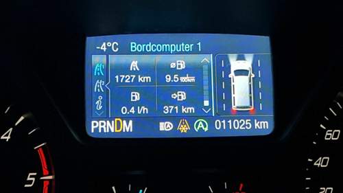

kann mir hier jemand einen Tipp bezüglich der Start-Stopp-Automatik geben, ich bekomme es nicht ans laufen.
Ich habe einen Tourneo Custom in der Titanum Ausstattung, hier bleibt das Symbol für die SSA im Display stets grau (durchgestrichen) hinterlegt, sobald man die Kupplung freigibt. Ich habe schon sämtliche zusätzlichen Verbraucher abgeschaltet, kein Erfolg!
(Zuheizer, Heizung, Klima, Radio)
Kürzlich hatte ich einen Ford Focus als Leihwagen, bei diesem war die SSA sofort aktiv, trotz sämtlicher Verbraucher. (Lenkradheizung, Sitzheizung, Heizung)

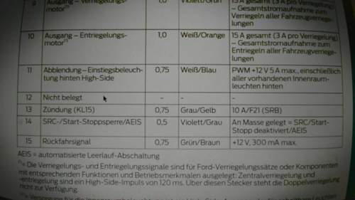

Ich zitiere mal meinen eigenen Beitrag
"Habe nun das Start/Stop System dauerhaft ausgeschaltet. Kosten 2€ für einen Schalter und 40cm Kabel. Wie in den Aufbaurichtlinien beschrieben am 8 Fachstecker unter dem Fahrersitz Stift 3 auf Masse gelegt. Funktioniert Tadellos und für den TÜV wieder einschaltbar.
Nachzulesen Seite 175 In den Aufbaurichtlinien.'

ich kann folgenden Beitrag zu einem ähnlichen Problem beitragen:
"Ich hatte das gleiche Problem: Start-Stopp ging monatelang nicht. Bin meist nur kurze Strecken gefahren und dann stand lange die Heckklappe offen, Innenlicht an usw.
Mein TC ist aus der ersten Serie Bj. 2012. Da gibt es eine Batterie für Anlasser und die Hauptfunktionen, sowie eine zweite Batterie für die Nebenfunktionen und die Versorgung im Start-Stopp-Betrieb. Beide sind über ein Relais gekoppelt. Misst man die Spannung am Starthilfeanschlusspunkt im Motorraum, erfasst man nur die erste Batterie. Die Zweitbatterie kann man über die beschriebene Funktion im BC anzeigen lassen oder am Kundenanschlusspunkt links hinten am Fahrersitz messen. Bei intakter und einigermaßen geladener Zweitbatterie sollte im Stand um die 12 V angezeigt werden. Während der Fahrt ist die normale Spannung um die 12..13 V bei betätigtem Gaspedal. Im Schiebebetrieb (ohne Gas) steigt die Spannung auf 14,8 V. Die Zweitbatterie soll also möglichst nur im Schiebebetrieb geladen werden.
Wenn die angezeigte Spannung über 15 V bei normaler Fahrt steigt, war die Zweitbatterie ursprünglich noch nicht voll genug geladen. Dann ist auch Start-Stopp deaktiviert. Es könnte aber auch auf eine sterbende Batterie hinweisen...
Ich hatte im Sommer diese Problem. Bei laufenden Motor Spannung zwischen 14..15 V. Motor abgestellt > 9..10 V > mit dem Ladegerät am Kundenanschlusspunkt mehrere Tage geladen > weiterhin 9..10 V! Nach nur 5 Jahren war die Batterie hin. Der Freundliche hat !!300 € für eine Neue aufgerufen. Eine billigere aus dem Zubehörhandel war mir zu riskant, weil Ford offenbar auf calziumhaltige Batterien mit höheren Ladespannungen setzt und weil sich möglicherweise die Zwei untereinander nicht vertragen.
Hinweis: Messen der Zweitbatterie und Aufladen mit dem Ladegerät funktioniert nur am Kundenanschlusspunkt am Sitz. Die 2.0er Modelle ab 2016 haben offenbar eine andere Batterieschaltung. Außerdem haben wohl auch nicht alle Modellvarianten zwei Batterien.
Gruß Ferruwerkstatt"

Ich weiß nicht, wie es bei den neueren Modellen aussieht. Bei Meinem gibt den "ECO off" Taster. Der deaktiviert die SSA und die Geschwindigkeitsbegrenzung bei 110 km/h und einiges mehr.
Als Anzeige gibt es nur eine Leuchte, wenn der Motor durch die SSA still gesetzt wurde. Start-Stopp ist nur aktiv, wenn der Motor eine bestimmte Temperatur hat, die Filterreinigung nicht grade läuft, die Spannung stimmt, die Außentemperatur nicht zu hoch oder zu niedrig ist usw. Die Bedienungsanleitung gibt da weitere Auskünfte. Dort steht sicher auch, wie man den ECO-Modus aktiviert.
12 V Batteriespannung im Stillstand sollte eigentlich reichen. Bei laufendem Motor können bis zu 15 V anliegen.
Gruß Ferruwerkstatt
