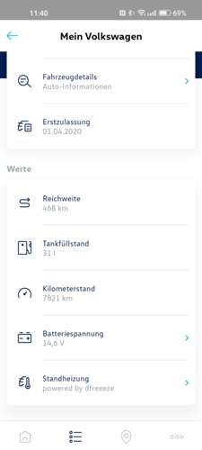

Hi, bei mir zeigt er 14,6 Volt an.
Gruß Erich

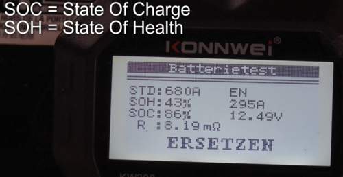

Hab mich gerade noch etwas eingelesen und es sind tatsächlich noch andere Parameter die dafür verantwortlich sind.
Nicht nur der SOC sondern auch SOH und der Innenwiderstandswert.
Es ist zwar schön und gut wenn eine Batterie voll geladen angezeigt wird, SOC, aber die restliche Nennkapazität, SOH zu niedrig ist und zu guter letzt der Innenwiderstand zu hoch, dann geht SSA auch nicht mehr und die Batterie muss erneut werden.
Das kann man natürlich nur mit einem richtigen Messgerät auslesen und nicht mit einem Multimeter.
Die Batterie vom T Cross ist 18 Monate alt, werde mir mal so ein Testgerät zulegen und nachschauen… das interessiert mich jetzt mal.

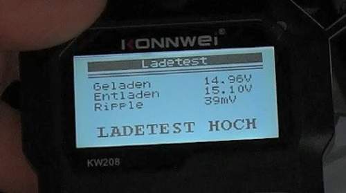

Der App Wert von Erich ist wohl eher zu vernachlässigen, da läuft wohl der Motor und die Lichtmaschine läd. siehe Bild 2 ... von einer neuen Varta AGM
Batterietest
Ladetest
