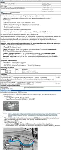

Ich mache jetzt doch mal ein extra Thema dazu auf.(Wahrscheinlich würde es den einen oder anderen freuen wenn es bei ihm so wäre)
Also ich habe Probleme mit meinem Start/Stopp, es funktioniert eigentlich fast nie, wegen zu geringer Batterieladung.
Bin Heute z.B. 2 mal 40 Km Autobahn gefahren und die Batterie soll laut Computer nicht genug Ladung haben um es zu aktiviere.
Wenn ich aber ca. 10 Minuten mit sehr hoher Geschwindigkeit fahre, dann funktioniert es wieder eine Zeit lang, oder wenn ich die Batterie manuell lade.
Das Auto war deswegen schon bei Ford und die sagten " Ja sie fahren zu wenig, da funktioniert das nicht, da ist ja immer die Batterie leer".
Schwachsinn, auch wenn ich nicht viel fahre, aber nach 40 Km Autobahn muss die Batterie ausreichend Leistung haben, deshalb wurde die Software angeblich da das Problem bekannt sein soll so angepasst, das Start / Stopp schon bei 80 % Ladung funktionieren soll.
Leider geht es aber immer noch nicht, jetzt schon 2 Wochen am Stück ohne Funktion.
Habt ihr änliche Erfahrungen und was wurde gemacht oder gesagt seitens Ford?

Hab das gleiche Problem, aber derzeit keine Zeit, mich darum zu kümmern. Der Wagen war deswegen schon über Nacht in der Werkstatt, am Batterietester. Batterie ist ok.
Als ich im Urlaub war, konnte ein Kollege nicht mit dem Wagen fahren, weil nach vier Tagen parken die Batterie bereits zu leer war, um die Türen zu öffnen.
Vermutlich verbrät irgendwas dauerhaft Strom. Sobald ich wieder etwas Luft habe, geht er entweder nochmal zur Analyse in die Werkstatt, wobei ich bezweifle, dass das was bringt. Oder ich hänge mal ein Multimeter dazwischen und ziehe so lange Sicherungen, bis ich weiss, was da so viel Ruhestrom zieht.

Wenn ich das Ladegerät an die Batterie anschliesse ist diese immer, egal wie lange ich vorher gefahren bin bei 80 Prozent und nur mit manuellem Laden auf 100 Prozent zu bringen.
Laut Ford funktioniert Start Stopp aber erst ab über 80 Prozent Ladung, so das es bei mir eigentlich nur nach der manuellen Ladung eine Zeitlang funktioniert bis die Batterie wieder bei 80 Prozent ist

Da kommt keine Meldung zur Batterie, das kann man als Grund für die nicht Funktion im BC abrufen.
Es gibt Motor zu Kalt und Batteriespannung zu niedrig als Grund.
