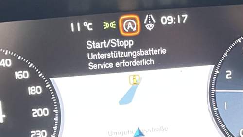

seit gestern morgen bekomme ich im Display immer wieder die Meldung angezeigt:
"Park-Assistent - zeitweilig nicht verfügbar"
damit funktioniert auch das Geräusch beim Einparken nicht, die Kameras funktionieren.
und:
"Start/Stopp Unterstützungsbatterie - Service erforderlich".
Ich werde wohl zum Volvo-Händler meines Vertrauens müssen, da die Meldung auch am nächsten Tag wieder kommt.

Zu 95% ist die Unterstützungsbatterie defekt und allenfalls das +-Kabel oxidiert.
Die Fehlermeldung des Parkassistenten hängt mit der Unterstützungsbatterie zusammen. Warum das so ist, ist nicht ganz klar.
Wie die Kostenübernahme ist, weiss ich nicht. In der CH sind Batterien in den ersten drei Jahren der Werksgarantie enthalten.

Fahrzeug war beim Volvo-Händler/Werkstatt und nach Überprüfung wurde die Start-/Stoppbatterie getauscht. Über Nacht musste das Auto stehen und wurde am nächsten Tag mit VIDA irgendwie wieder angelernt oder so. Habe dann gestern nachmittag das Auto geholt und jetzt funktioniert auch wieder alles.
Leider nix Versicherung, weil Verschleißteil laut Volvo...
Aber die Werkstatt war sehr kulant und entgegenkommend, muss ich einfach sagen.
Gelernt: interessant für mich war, das die Parksensoren mit der Start-/Stoppbatterie zusammenhängen, hätte ich nicht gedacht... ;-)

Also es wurde die Unterstützungsbatterie oder Start-/Stoppbatterie im Motorraum getauscht.
So, Unterstützungsbatterie wurde getauscht. Die Volvo-Pro-Anschlussgarantie hat nicht reguliert…, schon traurig nach 19500km und Alter von 2,5 Jahren… . Kulantes Verhalten sieht anders aus.. . Verschleiß hin oder her.. . Volvo will doch Premium sein, oder hab ich mich da aus Glatteis führen lassen??? In diesem Sinne allen einen guten Rutsch!

Ich kann das schon nachvollziehen. Denn du führst ja da den Grund des Batterieproblems auf. Du hattest entweder lange Standzeiten oder nur Kurzstrecken. Oder eine Kombination daraus. Das macht die Startstopp-Batterie nicht lange mit.
Doch, falls man die Möglichkeit hat, ab und zu über Nacht ein Ladegerät anzuklemmen. Könnte bei diesem Profil ein lohnendes Investment sein.
Deswegen habe ich mir für unsere Volvos ein gutes Ladegerät mit speziellem Programm für AGM Batterien gegönnt und lasse unsere beiden Fahrzeuge regelmäßig durchladen.
