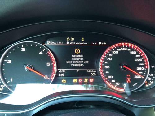

Mein A64G Avant mit 150.000 Km zeigt beim Start verschiedene Systemfehler und verweigert den Start.
Nach einigen Minuten erneut gestartet, Systemfehler werden angezeigt, Auto startet und fährt einwandfrei.
Fehler in den Systemen offensichtlich nicht vorhanden.
In der Werkstatt hat man die Systemfehler ausgelesen und ein angeblich nicht benötigtes Relais in der Kofferaumverkleidung an eine andere Position getauscht.
Nach 3 Tagen nun das gleiche Problem, Systemfehler,
viele verschiedene Fehler werden angezeigt (Getriebe/Reifendruck/Feststellbremse, etc) , doch nun lässt
sich das Auto gar nicht mehr starten, sondern wurde soeben abgeschleppt zur Werkstatt.
Ich hoffe, nun nicht in endlose Elektronikprobleme mit dem Auto zu geraten....

Die Fehlercodes lauteten:
OBD 0
Motor Motorelektronik 5
Fehlercode 4698: CAN-Bus - Botschaft fehlerhaft
Fehlercode 4699: CAN-Bus - Botschaft fehlerhaft
18660: Motorstart-Abbrüche, Start wegen zu niedriger Drehzahl abgebrochen
5523: Motorsteuergerät gesperrt, - kein/falsches Signal von Wegfahrsperre
5619: Kl.15 (Spannungsvers ü. Zündschloß), -Signal unplausibel

Getauscht wurde das relais K63 (Kofferraum) an die Position K26 (Fahrgastraum)
Und jetzt fehlt im Kofferraum das Relais ? :eek::rolleyes::D
Sieht für mich ehr aus, als wenn der canbus abgeraucht ist. Evt fehlt auch nur der Deckel am Stecker. Und deine Taste in der Mittelkonsole klemmt...
Mit einem VCDS Autoscan könnte man deutlich mehr anfangen, hier fehlen die ganzen Umgebungsbedingungen.
Ich würde auf Unterspannung tippen...

Um die Sache (fast) aufzulösen:
Die Probleme wurden durch Audi nun beseitigt, nachdem man mir endlich auch richtig geglaubt hat.
(der Audi Mitarbeiter hat die Anzeige im Cockpit fotografiert als es endlich auch einmal bei der Vorführung zu den Problemen gekommen ist).
Auf die Frage woran es denn gelegen habe, gab es allerdings wieder nur die Antwort "Ein Relais..."
O.K., wie sagte meine Oma früher immer ? "Hauptsache fährt...."
Ein Problem ist geblieben: Der Tankdeckel geht oft nicht auf. Selbst mit der Notentriegelung lässt er sich nicht öffnen... Also immer schön zeitig tanken, damit man mehrere Versuche hat ;-)
