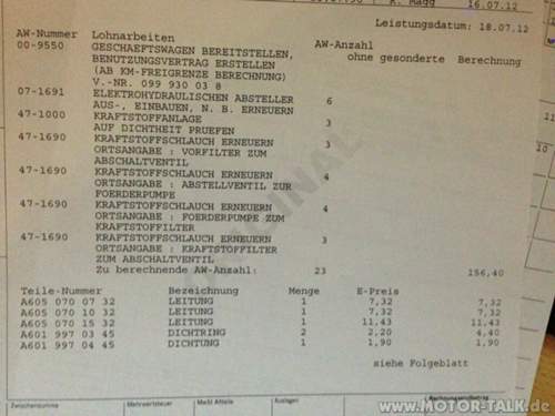

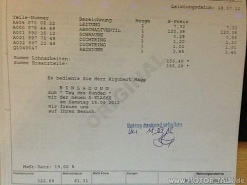

Ich hab auch dasselbe problem wenn meiner 1 tag draußen steht bei -5c und der tank nur noch halb voll ist das ich dann ewig orgen muss bis er anspringt ich hatte ihn vor ca nem jahr bei Mercedes die haben O-Ringe getauscht,leitungen und sogar das Abschaltventil (kosten insgesammt 384€ und das problem ist immer noch da :( weis jemand was das sonst noch sein könnte?
Könntest Du bitte die Rechnung von damals einscannen (Namen u. Adresse natürich geschwärzt oder abgedeckt) und hier hineinstellen?
Wie teuer war das Abschalteventil (EHAV)? Mit Märchensteuer?
Viele Grüße
quali
Einscannen nicht aber mit handy fotografieren :)
So jetzt hier die Rechnung

Hallo Steve250 TD,
vielen Dank für die Ablichtungen der Rechnung.
Offenbar wurde aber- lt. Rechnung - an den Anschlüssen des Kraftstoffwärmetauschers nichts erneuert.
Vielleicht liegt dort der Fehler.
Sieh Dir einmal das Bild 3 an von chris6891, Erstellt am 28. November 2013 um 18:25:15 Uhr
Lt. Deiner Rechnung wurden nur die Leitungen mit den Nummern : 56, 74, 83 und 95 erneuert.
