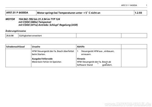

@Thomas: Ich habe das PMS Steuergerät in Verdacht.
gruß Martin
