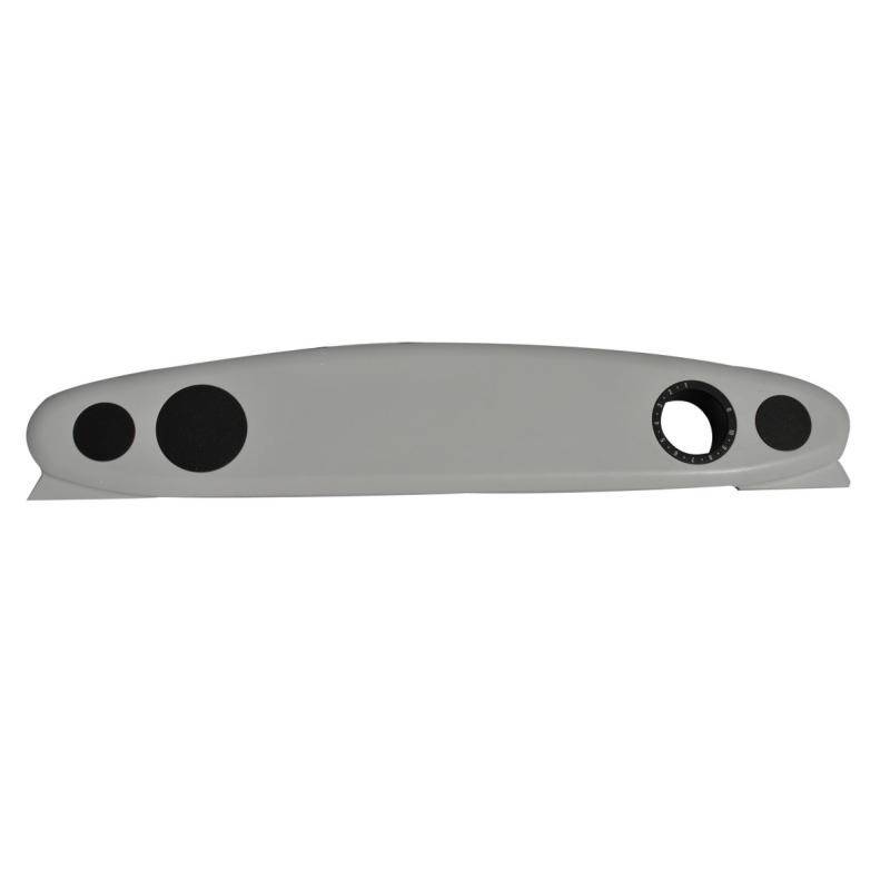

Genau so ist es. Aber Bilder sagen mehr, als 1000 Worte:
Der
Piezo-Druckzünder
sitzt oben rechts in der Öffung neben dem Bedienelement für die Gasregelung in der
Frontverkleidung
Bei einem
Zündautomaten
entfällt der Druckknopf und die Öffnung ist (sofern vorhanden) mit einer Abdeckung versehen.
Beide, ... also der Zündautomat genauso, wie der Piezo-Zünder, bedienen die "Zündkerze" (
Bild Zündkerze
Bild im eingebauten Zustand
) mit einem elektrischen Impuls. Der Zündautomat benötigt dabei keinen zusätzlich zu bedienenden Schalter. Das Signal zum Zünden kommt beim Eindrücken des Gasdrehreglers automatisch von einem Switch im Gasregelventil unten rechts in der Heizung.
Der Zündautomat ist schon etwas bequemer, als die Piezo-Zündung und es gibt ihn als
Nachrüstsatz
zu kaufen. Die Umrüstung ist relativ easy. Allerdings lässt sich die Heizung damit auch nur noch starten, wenn im Zündautomaten geladene Batterien eingelegt sind.
