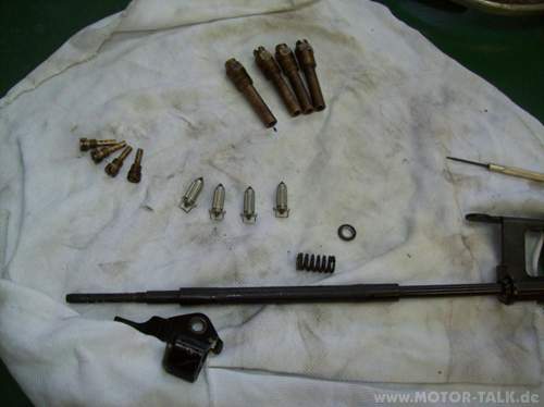

Feddich. Hat alles geklappt.
Bilder sagen mehr als Worte.
Drosselklappen waren nicht richtig synchron, 2 Membranen eingeklemmt, 2 LLLD falsch bestückt (washer/O-Ring) und noch ordentlich Dreck im Gehäuse. Müsste eigentlich jetzt tadellos laufen.
Die Schrauben sind im Paket. Ich habe passende verwendet und die vergnaddeltern Kreuzschlitze der Deckel auch ausgetauscht.
![](https://img.motor-talk.de/JxbgW6yYKPfxJOSN.131.jpg)
![](https://img.motor-talk.de/JxbgWufJoKnBoNI0.131.jpg)
![](https://img.motor-talk.de/JxbgWpjzY0oZp0nx.131.jpg)
