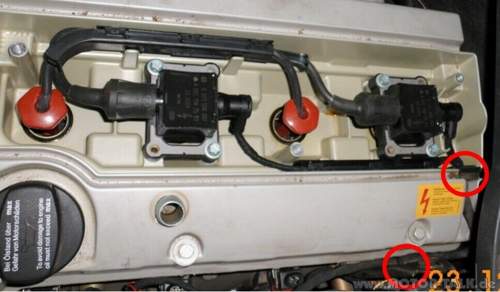

Gestern die Zündspule wieder zurückgetauscht und mir den Motorkabelbaum angesehen. Dabei ist mir eine Scheuerstell am Kabel für die Zündspulen aufgefallen. Diese war auf der Höhe wo sie in den Zylinderkopf gehen. Habe sie einfach Isoliert und sie da der Wagen wollte bis 3000U/min laufen ohne murren. Werde mir dieses aber noch richtig machen.
Danke für die Ratschläge
So habe mich zu früh gefreut.
Der Fehler mit der Zündung waren Scheuerstellen die ich beseitigt habe. Diese Fehler wurden auch nicht mehr angezeigt. Hänge noch ein Bild ran wo die Stellen sind habe ich rot gemacht.
Heute habe ich Ihn mal versucht zu treten. Das AG in den 2 Gang und bei 4000U/min brach er zusammen bzw. fing an zu stottern. Im Fehler stand P0130 = Beheizte Lambdasonde 1, Zylinderreihe 1 - Fehlfunktion Stromkreis/Lambdasonde 1, Zylinderreihe 1 - Fehlfunktion Stromkreis

Wie sieht denn die Isolierung der Kabel/Litzen aus, an den Stellen die du als Scheuerstellen gefunden hast?
Ist die Isolierung bröckelig und platzt ab?

Wie sehen denn nun die Kabel aus? Bröckelt die Isolierung?
