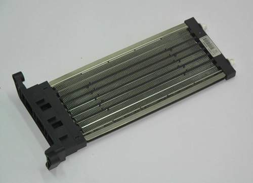

also ich war immer der Ansicht, dass der elektrische Zuheizer nur die Luft erwärmt und NICHT das Kühlwasser. Der sitzt quasie im Gebläsekasten.
Siehe Bild anbei.
Oder sitzt im Kühlwasserkreislauf auch noch ein Heizstab?

Ist so, wie Du sagst. Nur Luft.
