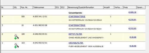

Kann mir jemand anhand meiner FIN (per PN) die originale Teilenummer für den Kraftstofffilter raussuchen? Sie müsste A6460920501 sein, aber der Online-Teilekatalog liefert keine eindeutige Info.

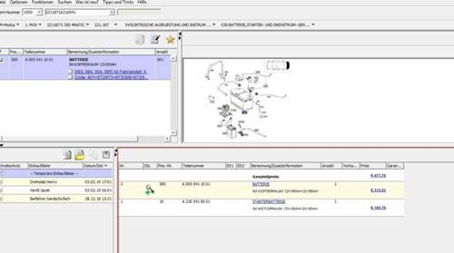

Wen du vorne eine Große Batterie hast, dann hast du ein ein Batterie System.
Wen du deine Fin reingestellt hättest, würdest du mehr erfahren.
teile + Steuer
Bat

Als Ersatz für die Batterien kann man laut VARTA also doch die G14 (95 Ah) bzw. D52 (60 Ah) nehmen.

das sind die für meinem
Batt221
