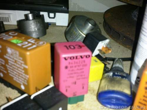

Ihr Lieben,
heute sprang mein Elch zunächst nicht an-nur georgelt, Stromversorgung aber okay!Dann kam irgendwann ein Zündfunken, der Motor ist aber wieder abgestorben. Dann endlich beim dritten Versuch auch Gas gegeben- weisser Qualm aus Auspuff, und er lief sofort ganz rund.......!
Woran kann das bloss liegen? Einspritzpumpe oder so? Es fühlte sich so an, als sei er abgesoffen.Hatte ihn heute früh ganz kurz für 2 Min gestartet, um zu sehen, ob er ansprang.Der Verbrauch liegt bei immensen 11-12 Litern bei verhaltener Fahrweise.

klingt nach beginnenden Problemen am Benzinpumpenrelais.....
Gruß der Sachsenelch
Lieber Sachsenelch,
Benzinpumpenrelais-was ist zu tun bzw. welche Kosten entstehen ca.?Ist das modelltypisch?Danke für Info!
Grüße mrbean95
Relais wechseln (am besten gegen ein nachgelötetes). Frag mal bei eigen2 an.
Zeitaufwand 5 Minuten.
Das Relais sitzt unter dem Sicherungskasten im Motorraum,die 4 Torxschrauben lösen und das Relais 103 tauschen oder nachlöten.
Farbe PINK.
Martin
Farbe PINK.
Oder grün
Danke für Eure tollen Tipps!Bemerkenswert ist allerdings ,dass das Problem des Nichtstartens immer entsteht, wenn der Elch vorher nur ganz kurz gestart und danach wieder ausgestellt wurde.Also quasi wie "verschluckt".Ich werde den freien Händler meines Vertrauens mit der Reparatur beauftragen.Und dann berichten, Ihr Lieben!

Original geschrieben von josch0152
Farbe PINK.
Oder grün
Bislang waren alle Relais 103 bei mir "Pink"
