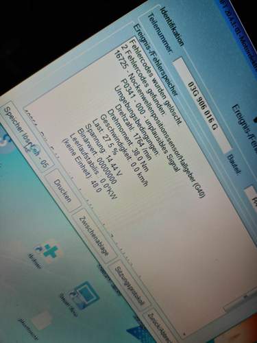

Habe einen Octavia 2 Pumpe Düse mit DPF 105PS.
Km 240 000, Morot: BLS, BJ 2006
Seit längerem springt er nur mehr schlecht an und wenns unter 0 Grad bekommt gar nicht mehr!
Im Fehlerspeicher seht folgendes:
Nockenwellenslensor hallgeber g40 kein Signal
Fehler Nr 12295
Nun hab ich den Nockenwellensensor getauscht -> hat nichts gebracht
Felher und Symtome bleigen :-(
Der Nockenwellen Stecker hat 3 nummerierte Kabeln wovon ich zwischen 1 und 3 ~5Volt messe,
zwischen 2 und 1 oder 2 und 3 keine Spannung habe (bei laufendem Motor)

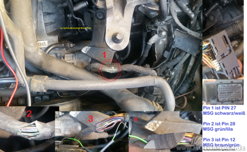

Auf Pin 1 kommt die Referenzspannung aus dem Motorsteuergerät, Pin 3 ist die Masseverbindung. Auf Pin 2 sollte die Signalspannung des Gebers rauskommen-geht aber nur wenn der Steckkontakt am Zylkopf geschlossen ist, d.h. du musst eine Messhilfe einbauen oder (nicht empfehlenswert) das Kabel hinter dem Stecker in Richtung MSG anpieken.
Bei dem Baujahr und der Laufleistung könnte ein Kabelproblem im Hauptkabelstrang vor dem Getriebe in Betracht kommen.
Pin 1 am Stecker entspricht Pin 27 am Motor-Sg, Pin 2 ist Pin 28 MSG und Pin 3 ist Pin 12 MSG.

Servas Krawallbruder,
deine Vermutung hat sich bestätigt.
Wir haben die Kabelverbindung vom Stecker zum MSG durchgemessen und der Pin2 hatte keine Verbindung!
Dieser Draht war an der Stelle, wo der Kabelstrang als ersters auf die Karroserie befestigt war (hinter dem Kühlventilator) abgebrochen!
Die Stelle repariert, Fehler rausgelöscht und das Problem war behoben.
Startet wieder bei der ersten Umdrehung :-) kein Fehler mehr im Speicher!

Hallo Andreas,
ich habe bei meine Caddy das gleiche Problem mit der Unterbrechung zu Pin2 im Kabelbaum. Es wäre super, wenn du mir sagen könntest, wo genau der Kabelbruch war, damit ich hoffentlich nicht so lange suchen muss. Zwei Bilder vom Kabelbaumverlauf habe ich unten angehängt.
Viele Grüße
Johannes
Der Erfahrung nach würde ich sagen Bild 2: neben dem Ölfilter geht ein Kabelbaum nach unten und biegt im Winkel von knapp 90° in Richtung Kotflügel Fahrerseite ab. Danach verläuft er direkt vor dem Getriebe. Genau das ist meist die Schadstelle.
