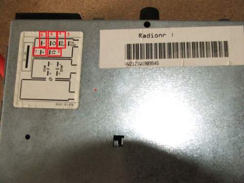

Themenstarteram 29. Mai 2018 um 13:43
Hi.
Schon wieder Startschwierigkeiten!.
Heute wollte meine Frau mit ihrem Lupo in die Stadt.12.00 Uhr
Startversuch, Kontrolllampen kurz an, dann Klack und ein 2-3 sek. langes (aufziehgeräusch).
Messung: 10,6 Volt.
Eine halbe Stunde aufgeladen,Radio ausgebaut,Springt an als wär nichts gewesen.13.00 Uhr
Hat jetzt Angst sie bleibt im Parkhaus liegen!.
Neuer Startversuch 14.30 Uhr,Messung 12,2 Volt,springt normal an.
Abermals Startversuch 16.00 Uhr, Messung noch nicht erledigt.
Werde noch zweimal versuchen zu Starten, 18.00 Uhr, 20.00 Uhr.Und jeweils eine Messung vornehmen.
Vieleicht sollte ich das alte Radio wieder einbauen, das Display ist zwar in der Mitte schwarz, aber ich weiss wie man den Code einstellen kann.
Eckione

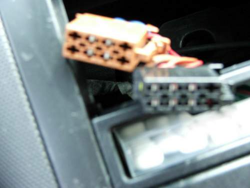

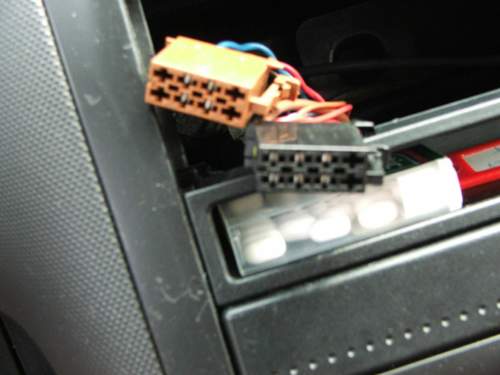

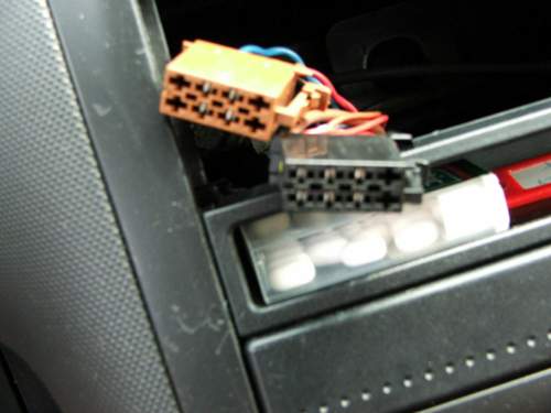

Dscf5794
Dscf5795
Dscf5796
+7
Themenstarteram 29. Mai 2018 um 14:35
Hi.
Noch eine Beschriftung der Bilder.
01-dscf5794
02-dscf5795
03-dscf5796
+7
Wie ich's mir gedacht und oben schon geschrieben habe:
Die Anschlüsse vom Lupo passen hinsichtlich Dauerplus (+) und Zündungsplus (S-Kontakt) nicht zum alpha, weil sie vertauscht sind. Zur endgültigen Klärung fehlt ein messerscharfes Foto vom schwarzen ISO-A Stecker, aaaber von der Kabelseite, so dass man genau sehen kann, welche Kabelfarbe in welcher der 8 Kammern steckt.
Desweiteren:
Wird Pin 5 (für neuere VW-Radios (beta, gamma etc.) 2. Plusanschluss (SAFE-PIN)) nicht abgeklemmt, baut man sich einen Dauerverbraucher ein (ca. 200mA bis 300mA), der einem die Batterie bei Standzeit leerzieht!
Bei Radiogeräten, welche auf Pin 5 des ISO-Steckers den Remote-Anschluss haben (z.B. das alpha), ist dort das Kabel für die Spannungsversorgung des Phantomspeiseadapters*) anzuschließen.
*) Die Antenne des Lupo hat einen integrierten Verstärker, der von neueren VW-Radios (beta, gamma etc.) über das Antennenkabel mit Strom versorgt wird. Beim alpha brauchst Du, wie bei Fremdradios, einen sogen. Phantomspeiseadapter, der in diesem Fall mit dem Anschluss (+A) zu verbinden ist.

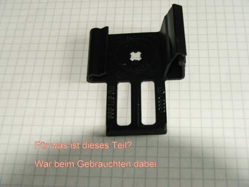

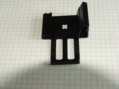

Was für ein Plastikteil ist auf dem ersten Foto und wie wird es eingebaut?.

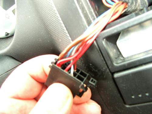

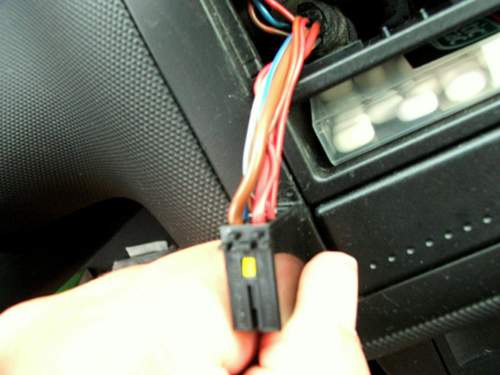

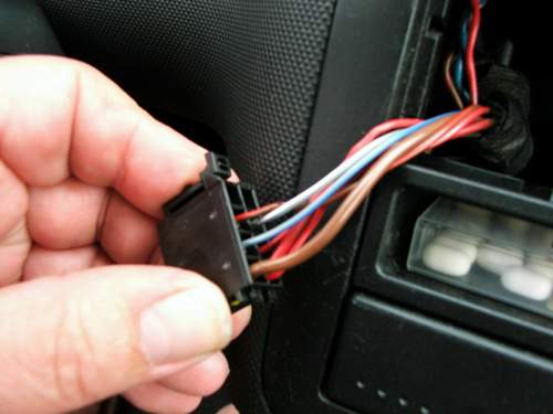

Ohne Radio sollte das Batterieproblem vorläufig beseitigt sein.
Wenn nicht, heißt es woanders suchen. :o
Das Hauptproblem könnte mit Pin 5 zusammenhängen. Was Du als Original bezeichnest, hat anscheinend auf Pin 5 keinen Ausgangsanschluss für die Antennenversorgung und wohl auch keinen Eingang, so dass es nichts ausgemacht hat, dass dort Dauerplus vom Fahrzeug drauf kam. Am besten in jedem Fall das Kabel auspinnnen und gut isoliert beseite binden.
Solange allerdings die Pins 4 + 7 nicht getauscht werden, besteht immer noch die Gefahr, dass beim Vergessen des Ausschaltens auch die Batterie geleert wird und die Sender nicht gespeichert bleiben. Das müsste aber bisher auch schon der Fall gewesen sein.
Dann warten wir mal auf das Foto von der Steckerrückseite. :)
Das Plastikteil kann ich auch nicht zuordnen.
Themenstarteram 29. Mai 2018 um 16:18
Hi.
Bilder vom schwarzen Stecker- Rückseite - .
Hoffe du siehst was du brauchst.
Eckione
1-dscf5812
2-dscf5813
3-dscf5814
