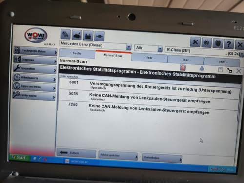

Hier das selbe Problem.
Ohne Vorwarnung geht einfach nix mehr.
Der Anlasser dreht und vorm Start bricht das ganze System zusammen.Hauptbatterie sowie Notfall Batterie haben wir sofort getauscht.Massekabel an Karroserie ist fest.Stromleitungen sowie Realais und Sicherungen durchgetestet,nix.
Wenn wir ihn an Strom hängen springt er sofort an und fährt auch freudig ohne Verluste,baut Geschwindigkeit auf und zieht.Fehlerauslese zeigt Esp unterspannung aber das kann doch nicht der Grund sein?Gestern waren wir bei MB zum auslesen,selbige Fehler angezeigt,die können uns genauso wenig sagen woher das kommt und wie man es erklären kann.
ich verzweifle.Neuen Anlasser habe ich jetzt aber mal bestellt und fange dort an,danach kann man nur noch Anschluss verfahren machen bis alles einmal ersetzt wurde ??es sei denn jemand hier hat eine Lösung
