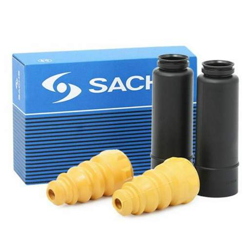

Nicht Achsmanschetten bei der Antriebswelle, sondern die Abdeckungen bei den Stoßdämpfern.
Bild dabei jetzt

Dafür bleiben die Unteren Querlenker unberührt aber die beiden oberen Querlenker und die BÖSE Schraube müssen raus.
ich verstehe das nicht !
Die Staubschutzhülsen der Stoßdämpfer sind in D-Land kein Grund für einen schweren Mangel.
die Hülsen gehen nicht kaputt und das neue PU Teil schneidet man längs auf, verbaut und verklebt es.
Jau, so geht es natürlich auch ;) Früher so gemacht mit den Anschlaggummis für den TÜV

Mit Sportfahrwerk dürfte es nicht so leicht werden den zerschnittenen Anschlagpuffer einzubauen und sauber zu verkleben…
Solltest erst mal klären ob es der Anschlagpuffer oder die Staubmanschette ist..
Man kann das auch ohne böse Schraube im Querlenker tauschen…untere Querlenker am Achsträger lösen, Stabi, Höhensensor, Kabelstrang ABS in Radhausschale, Bremssattel, Gelenkwellenschraube und die 3 Schrauben des oberen Achsträgers, dann hast es als Einheit ausgebaut…Federnspanner ansetzen und wechseln…
