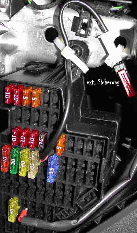

Zurück zum Thema. Gibt es eine (einfache) Möglichkeit, die fehlende Steckdose nachzurüsten, genauer: sind da schon die Kabel vorverlegt, so daß man sie nur noch einbauen muß?

Ich hake bei dem Thema ein und stelle eine zusätzliche Frage: Wie kann man die 12V Steckdose im Kofferraum auf Dauerplus betreiben und nicht nur bei angeschalteter Zündung. Geht das über simples VCDS codieren oder muss man das im Sicherungskasten anderst anklemmen?
Edit:
Fehlender 12V Anschluss im Trendline ist wohl normal. Dauerplus muss wohl im Sicherungskasten mit einer zusätzlichen Verkabelung und Sicherung ausgestattet werden.

Du träumst wohl von guten Zeiten? :( Der Konzern spart am Zentel Cent und du glaubst an ein verlegtes Kabel?
Nein da muss du schon bis in den Sicherungsträger ne neue Ader ziehen. Eine AHK hat deine Sparausführung sicher auch nicht, sonst Bestände hier noch die Möglichkeit, am Anhängersteuergerät im Kofferraum was abzuzwacken.
Eingebaute Funktionen kann ein VCDS User dir freischalten. Listen in meiner Signatur.
Was ist an VCDS simpel?
Nein umcodieren geht nicht. Die saubere Lösung besteht durch umpinnen im Sicherungsträger. Für kurzzeitige, bzw. einfachen Rückbau, setzt man mit einer Brücke und fliegender Sicherung die Funktion, wie man sie braucht.
Ich schaue mal nach einem Foto.
http://www.motor-talk.de/.../Attachment.html?attachmentId=330406

hier ein Link für Dauerstrom auf den Steckdosen
http://www.motor-talk.de/.../...erraum-cockpit-anleitung-t4531686.html
