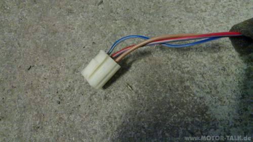

Bin grade meinen 93 Corrado vr6 am Fit machen und habe deshalb das Amaturenbrett draussen.
Nun strahlt mich ein Weisser 3 Poliger stecker an ( Kabelfarben: Schwarz/Rot Schwarz/Weiss und Blau/Rot)
Er sitzt an dem Kabelbaum wo auch der Gebläsekastenmotor dran ist.
Im Stecker wurde von einer Fuscher-Werkstatt das Schwarz/Rote und das Schwarz/Weisse Gebrückt....beim Tausch des Wt.
Resultat ist das die Klima nicht geht und der MFA Taster keine Funktion hatt bzw der Schieberegler hatt die Funktion des Tasters.
Nun gehe ich davon aus das es mitunter an diesem Losen/Gebrückten Stecker liegt, blos wo kommt der dran?.
Liegt Rechts oben vom mittleren Lüftungsrohr und ist auch nicht sehr Lang,habe schon alles abgesucht aber keinen Passenden Stecker gefunden wo er Reinpasst.
Auf dem Bild sieht man wo er Ungefähr sitzt, Bild ist aber nicht von mir.
Bin für wirklich jeden Ratschlag Dankbar.

mach doch mal ein bild vom stecker..die verrät ja meist, wo er hinkommt..
auch hilfreich wäre die teilenummer, die auf dem stecker selbst steht.;)
sieht der evtl. so aus?

Ist auch nicht der Stecker auf dem Bild, sieht aber fast genau so aus. Die Kabelfarben sind anders.

Auf dem Stecker selbst steht nur "AMP 180941"
mfg Tim
Das sollte der Stecker sein, der an die Heizungsregler geht und die Ansteuerung für die Magnetkupplung am Klimakompressor übernimmt.

der Stecker kommt an das teil wo du die schieberegler reinsteckst, die klappen im Gebläsekasten werden doch mit unterdruck gesteuert, da wo die ganzen Schläuche zusammen kommen, da ist der platz für den Stecker.
an dem stecker ist einmal plus und das wir denn auf einen der anderen beiden geschalten, bei den drei eissymbolen und ganz rechts wenn du auf frontscheibe stellst, dadurch wird der kompressor eingeschaltet.
So wie der Stecker überbrückt ist, läuft der Kompressor die ganze Zeit mit...
