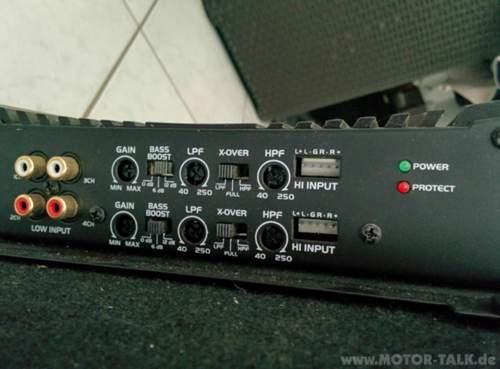

Problem ist aber, dass mein ebenfalls qualitativ SEHR hochwertiges Serienradio, ein Blaupunkt RD4 N2, keine Cinch-Vorverstärkerausgänge hat, sondern nur high-level Lautsprecherkabel. Nun wollte ich das Signal an den hinteren Türen abgreifen und an die High-Level-Eingänge an der Endstufe anschließen. Und jetzt geht der Ärger los: Die Endstufe hat komische 5-Polige Stecker als Anschluß (L+ L- G R- R+). Da der Nachbar diese nicht genutzt hat, hat er auch keine passenden Stecker dazu.
Wo zum Teufel bekomme ich passende Stecker her??? (siehe Bild)

Das sieht nach Standard Steckerleisten aus - dafür sollte jeder gut sortierte Elektronikhändler das passende Gegenstück haben.
Hast Du eine Conrad Filiale in der Nähe? Dann einfach mal mit der Stufe unterm Arm da vorbei schauen...

Bitte frage doch mal, ob diese Stecker eine genormte Bezeichnung haben. Das sind in viiiielen Endstufen immer die gleichen Anschlüsse, insofern muß es dass doch irgendwo als billigen Standard-Artikel geben. Schreibe dann am besten die Antwort hier !
Normal kann man solche Stecker irgendwo im Ebay und dergleichen bestellen, sofern man weiß, wie sowas genau heisst.
In der Anleitung sind die Stecker übrigens gar nicht erwähnt, vermutlich ist dein Modell älter als das zur Zeit angebotene Modell

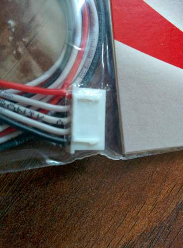

Hier: http://www.conrad.de/.../...el-Pole-5-PS5-econ-connect-Inhalt-1-St?...
Sollte (zumindest optisch) passen.
Falls der Artikel nicht gefunden werde sollte (Kekse, Scripte o.ä.)
Bestell-Nr.: 1303861 - 62
Teile-Nr.: PS5
EAN: 2050002927674

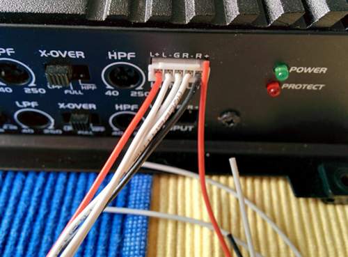

Stimmt, der sieht wirklich gut aus. Ich habe aber gesehen, dass es die mit verschiedenen Abständen der Pins gibt, da hilft wohjl trotzdem nur probestecken. Alternativ dachte ich auch cschon an die Lötkolbenmethode...
am 22. Mai 2015 um 19:45
Wenn du die Kabel feste einlöten willst, hast du immer die Kabel an der Endstufe hängen, ich würde für den Fall dann eher Verbinder ins Gehäuse bringen, welche man Schrauben kann (bajonett o.ä.)
DIe Pins sollten 2,54mm (1/10 Inch) Abstand haben, das ist gebräuchlicher Standard.
