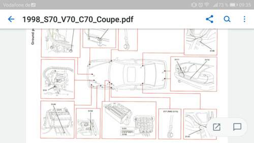

Da ich keine Schaltpläne habe brauche ich eure Hilfe.
Thomas
Achso, den 30 poligen Stecker kann ich auch nicht finden. Welche Farbe hat der denn?
Danke
Thomas
Das silberne sind die Automaten. Einen Stromlaufplan für das Cabrio gibt es im Netz. Wenn ich wieder daheim bin, kann ich den auch mal dranhängen.

Anbei der Planausschnitt Soft Top und Heckscheibe.
Sauber
Scheint ja alles drauf zu sein. Vielen Dank.
Da muss ich mich nachher erstmal einlesen und den Plan beschriften. Dann Fehlersuche machen. Wenn ich nicht mehr weiterkomme, melde ich mich.
Thomas
So, ich habe mich mal ein bisschen eingelesen.
Noch mal der Fehler: Schon bei Zündung an (Position II) ist die Heckscheibe in Betrieb und lässt sich nicht schalten. Ich habe eben das Verdeck noch mal gefahren. Heckscheibe bleibt an!
1) Wenn ich das richtig lese bekommt das Relais 106 seine Spulenspg über den Verdeckschalter (3/1) bzw. das Zündschloss.
2) R106 schaltet dann die Spulenspg für R 208 frei. / R208 bekommt seine Masse aus dem Steuergerät (4/59:5)
3) Wenn Relais 208 angezogen hat, ist Hecksch, beide Spiegel und die Schalterbeleuchtung an.
Das heisst, bei mir bekommen beide Relais immer Spg auf die Spulen und die Masse aus dem Steuergerät liegt immer an. Die muss aber durch das Steuergerät abgeschaltet werden um zu verhindern, das die Heckscheibe bei eingeklappten Dach weiterhin an ist. Richtig?
