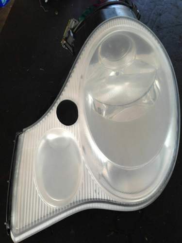

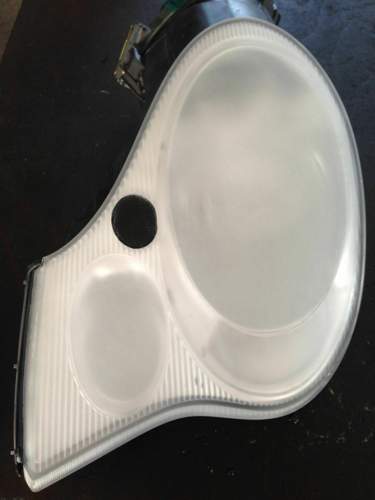

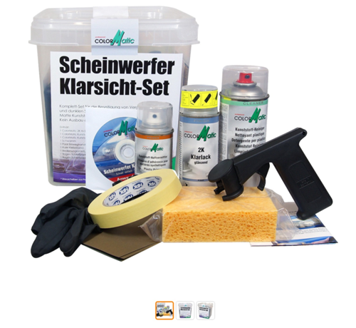

Habe ein Paar andere Scheinwerfer bearbeitet, das Resultat ist sehr gut. Im Set von Colormatic ist alles dabei, was man braucht.
Erst schleift man mit 800er, dann mit 2000er Nassschleifpapier, dann kommt Primer drauf und dann den Schutzlack.
Greetz
Img-1912
Img-1914
Img-0073

Polieren alleine bringt nichts, denn die Kunststoff-Streuscheibe aus Polycarbonat ist mit einer kratzfesten und UV-beständigen Lackschicht überzogen. Wenn man nun einen Scheinwerfer zu polieren versucht, kommt man nicht durch die Beschichtung. Man muss sie entfernen, die Oberfläche wird abgeschliffen und mit einem feinen Schleiftuch geglättet. Mit dem Haftvermittler wird dann eine sehr gute Verbindung zwischen dem Polycarbonat und dem Schutzlack erzeugt. Der Schutzlack selbst verhindert dann Kratzer und auch das Vergilben durch UV-Strahlung.
Allerdings wird auch durch die Xenonlampe UV Licht erzeugt, welches dann die Streuscheibe von innen her schädigt. Mit dieser nachträglichen Beschichtung kann man das Altern des Scheinwerfers verlangsamen, aber nicht beheben.
Greetz

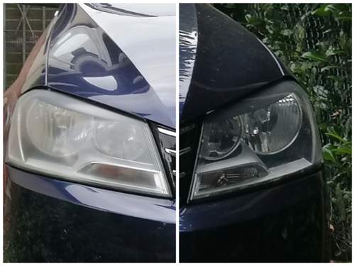

Um die 300 anfangen hätte ich gesagt je nach Tiefe der Kratzer. Ich hatte noch 600 800. Zum Schluss 2000. Und dann ganz normal poliert. Da waren noch feine Kratzer drin aber die macht die Waschanlage auch. Fürs erste mal war es super. reichte mir erstmal. vorher konnte man kaum durch schauen. ich weiß nicht ob die vorher vielleicht jemand gebacken hatte. zwar durchsichtig aber verschwommen.

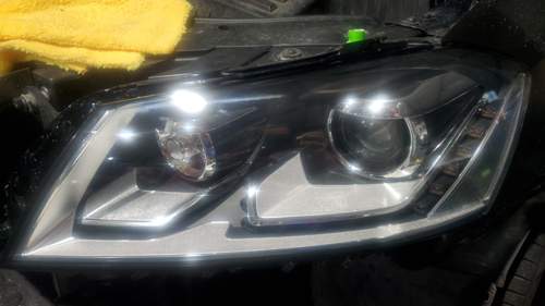

also ich hab das heute noch mal gemacht... 320, 600, 1200, 3000, 5000 und danach die sonax polierpaste.
also im ergebnis sind deutlich weniger schattierungen, aber dennoch sieht es so aus als wäre die streuscheibe einmal durchgegilbt. im vergleich zu dem erneuerten scheinwerfer von vor 5 jahren ein himmelweiter unterschied. nicht mal im ansatz was von "klarglas" zu sehen. wobei auf dem foto sieht es deutlich matter aus, als es ist....

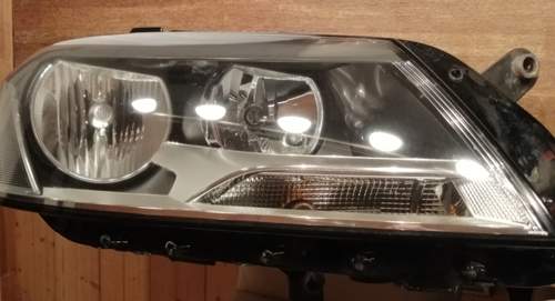

so.... ein paar Tage später, hab mir nochmals schleifpapier besorgt... 1000, 2000, 3000, 5000 und dann die sonax politur... also nach der 3000er Behandlung, dachte ich wieder das ist alles so matt, das wird niemals was. aber siehe da... WIE NEU richtig gut. hab diesmal allerdings den SW ausgebaut und gemütlich auf der Terrasse geschliffen
Img-20230921-061023-edit
