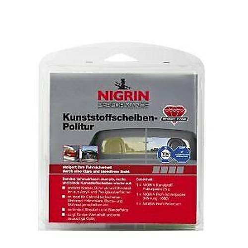

Schleifpapiere kaufen, und 3M und Nigrin Plastik Reparaturset. (Paste) Umsonst der NIGRIN viel besser gewesen.

Dieses NIGRIN habe gekauft.
Nigrin
