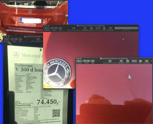

Hier ein echter Steinschlag auf einem Jahreswagen vom :)
JW 3000 km
Eine Verdünnung ändert nichts am Farbton. Sie verändert die Flüssigkeit des Lacks. Dadurch wird unter anderem Orangenhautbildung verhindert. Man beeinflusst auf diese Weise auch die Dicke der Lackschicht.
Die Delle sieht man bei mir auch nur je nach Blickwinkel und Licht. Der Dellendrücker zieht so eine Einzeldelle, an die man von unten nicht ran kommt, von oben raus mittels der Klebetechnik. Kostet bei kleinen Dellen nicht mehr als 30€
