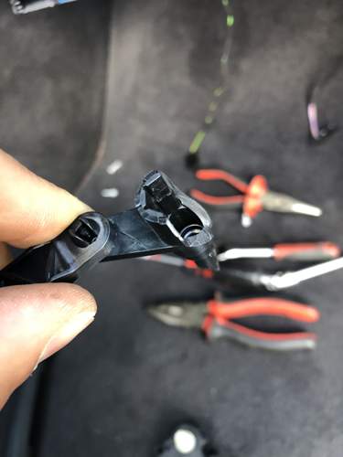

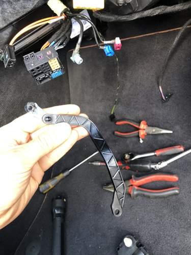

Danke! Hast du den Hebel an der Teiletheke bei VW gekauft? Wenn ja werde ich mal zu einem anderen Händler fahren... Ist es das markierte Teil auf dem Bild?
Heute Morgen habe ich mich mal der Sache angenommen. In einer Stunde habe ich es nicht geschafft, in gemütlichem Tempo waren es ca. 2.5 h Arbeit inklusive Adaption des neuen Motors.
Das schwierigste an der Aktion war eigentlich das ein und Ausbauen des RNS-Rechners. Die Kabel sind sehr kurz...
Jetzt ist auch klar, was es sich mit dem Hebel auf sich hat. Der Hebel verbindet zwei Klappen miteinander. Es wird immer die Klappe für den Frontausströmer mit der Klappe für den Aussttömer unter dem Gitter im Armaturenbrett bewegt. Der Hebel sitzt dabei nicht am Stellmotor sondern an beiden Klappen. Der Stellmotor selbst wird direkt an das Lüftungsgehause geschraubt. Seine Ausensechskantwelle greift in ein entsprechendes Gegenstück an der Klappe. Dieses Gegenstück ist an zwei Stellen geschlitzt, sodass die Welle des Schrittmotors durchrutscht, wenn der Widerstand zu groß wird. Genau das hat mein Geräusch erzeugt. Mit meinem neuen (gebrauchten) Schrittmotor tritt das Geräusch nicht mehr auf. Scheinbar lag ein Defekt des Motors vor, sodass der sich unkontrolliert bewegt hat.

Jetzt kann man die 3 Schrauben am Motor entfernen und ihn rausfummeln. Meiner ist wie schon gesagt offensichtlich unkontrolliert über den Endanschlag rausgedreht. Das Durchrutschen erzeugt dann das Klacken. Da ich keinen Defekt der Mechanik erkennen konnte (lässt sich gut mit einem Inbus drehen), habe ich einen neuen Motor eingebaut und alles wieder zusammengebaut. Beim zusammenbau habe ich aber erst das Handschuhfach eingebaut und die Kabel durch den Schacht des Navi-Rechners gezogen. Erst dann habe ich den Rechner wieder eingebaut. Größtes Problem ist dabei der Quadlock-Stecker mit seinem blöden Bügel.
Hat man alles wieder zusammen, muss man den Motor starten und per Diagnose auf das Klimasteuergerät zugreifen. Hier müssen dann die Endpositionen der Klappen neu angelernt werden.
