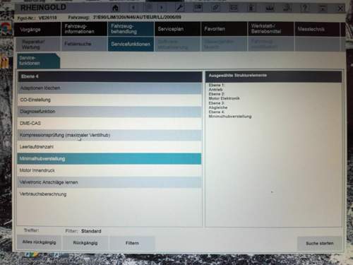

Man muss nach dem tausch den minimalhub einstellen zb auf 0.3. nicht nur neu adoptieren.
Steht nicht Fehlerspeicher "minimalhub überschritten"?
Themenstarteram 16. Juni 2017 um 10:01
Mein Diagnoseprogramm macht das automatisch beim anlernen des Stellmotors.Da werden die Endlagen angefahren und gespeichert.Wüsste nicht wie man das manuell einstellen könnte.
Themenstarteram 16. Juni 2017 um 10:02
minimalhub überschritten" hatte ich noch nie
Welches Programm nutzst du denn? Die Endanschläge einzulernen ist nicht alles.
Jetzt wird es interessant.
Ich habe inpa und ista d. Wie stellt man das ein.bzw Welchen Wert
Bei Rheingold ist die Funktion verfügbar.
Unter Fahrzeugbehandlung - servicefunktionen- Motorelektronik - Abgleiche- Minimalhubverstellung.
Viel Erfolg ;-)
Aber auf welche Werte? Das Bild läd nicht
