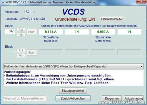

Vorher mit VCDS Bremse öffnen. .. dann tauschen und mit VCDS wieder schließen anschließend Funktionstest machen- fertig !
Gruß Senti
Hi Robert,
Es gibt unterschiedliche Versionen vom Motor. Einmal mit Grobverzahnung und einmal mit Feinverzahung. Passend dazu ist auch das Steckergehäuse Fahrzeug-seitig anders (zumindest war es bei meinem A6 so).
Wenn du sicher den richtigen Motor hast, dann sind es im Prinzip nur 2 Torx-Schrauben, die es zu entfernen gilt. Danach kann man den Motor einfach abziehen. Ob das im montierten Zustand des Bremssattels geht, musst du ausprobieren, das kann ich dir nicht sagen. Bühne ist von Vorteil.
Via VCDS muss der Motor, wie du schon erwähnt hast, in "Service-Stellung" gebracht werden.

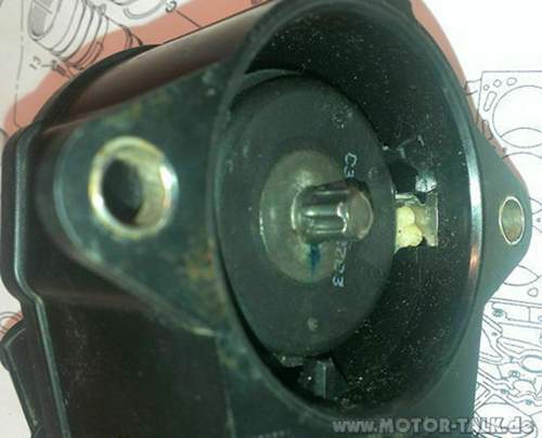

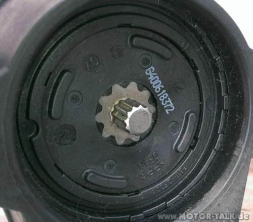

hallo bei mir funktioniert die parkbremse zurzeit nicht... habe auslesen lassen und der sagte mir stellmotor hinten rechts elektrisch... kabel etc. scheint ok zu sein.. daher muss wohl der stellmotor getauscht werden. meine frage ist.. ob ab für meinen audi a6 4f 3.0tdi 11/2004 auch stellmotoren anderer BJ z.b. 2008 passen... ist da der stecker am stellmotor anders oder sollte das vom ding her kein problem sein?? andere frage ist ob der stellmotor der parkbremse links auch für die rechte seite eingesetzt werden kann
mfg
@Kabir7
FL Stellmotoren passen nicht! (haben andere Verzahnung von Hydr. Zylinder zu Motor-Welle)
Rechts und Links sind unterschiedlich!

Original geschrieben von DrIng
@Kabir7
Hatte Dir aber ab 11.03.14 eine PN geschrieben aber leider keine Antwort erhalten
hi grüß dich
hatte nicht nachgesehen gehabt... was meinst du mit "FL stellmotoren" ?
