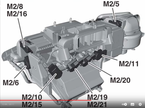

es gab mal einen Beitrag bei dem der Klimakasten mit all den Stellmotoren und deren Bezeichnungen eingestellt war. Leider finde ich diesen Beitrag nicht mehr.
Es geht konkret um das M2/10 (Stellglied Fußraumklappe links)
Gruß und Danke

Deutsche Anleitung zum Tausch der Stellhebel: https://www.mb-treff.de/tipps-tricks/w203/klacken/index.php
Sehr ausführliche englische Anleitung mit vielen Bildern (in unten verlinkten PDFs): https://mbworld.org/.../...motor-replacement-clicking-hissing.html?...
Englische Beschreibung der Funktionsweise der Lüftungs-/Klimaanlage inkl. Diagrammen: https://static.ibsrv.net/mbworld/W203HVAC.pdf
Themenstarteram 16. Oktober 2024 um 4:07
Dass ist genau was ich gesucht habe, ich danke dir !!!
