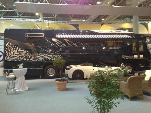

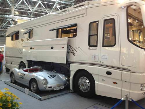

Und 12m als Wohnwagen sind in Deutschland nicht Handelbar. Ich würde da lieber über ein Wohnmobil mit Motorrad oder ein Wohnmobil mit PKW nachdenken.
