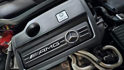

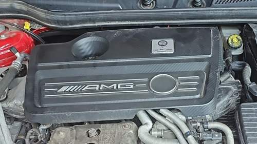

Abend Zusammen,
ich hab gerade das Auto gewaschen und dabei ist mir aufgefallen dass der Stern auf der Motorabdeckung fehlt!? Kann der einfach so abfallen? Es sieht aus als wäre er an den 3 Spitzen abgebrochen aber da kommt ja normalerweise keiner dran...
Ich vermute es war die Werkstatt aber das wäre auch irgendwie seltsam... Wobei ich mit denen sowieso noch ein „Hühnchen zu rupfen“ habe und vor ich das mit auf die Liste schreibe, wollte ich mal fragen ob das hier schon mal jemandem passiert ist?

Das mit dem Marder könnte sein. Ich bin an der selben Stelle nur leicht mit einem Tuch drüber -> knacks, alle 3 Spitzen durch. Wenn Du einen passenden Stern finden solltest (mir ist das leider nicht gelungen und die ganze Abdeckung neu inkl. Stern kostet mir in der AMG-Variante für den Spaß, wieder einen Stern dran zu haben, dann doch zu viel) würde ich mich über eine Nachricht per PN freuen.

Das ist "normal"... Passiert bei fast allen. Ist wie mit den Socken in der Waschmaschine, die verschwinden einfach
Der Stern bricht durch die Vibrationen, kleine Fehlkonstruktion. Wenn du noch Garantie hast, bekommst du ne komplett neue Abdeckung deswegen

Die AMG-Abdeckung kostet nämlich AFAIR über 270 € und als ich's eher mal zaghaft angesprochen hatte, hieß es, da sei nichts mit Garantie. Gut, ich hatte den Stern ja auch mit einem Tuch berührt als er durchgebrochen ist.
Ist bei mir auch gebrochen
Habe mir von HG dieses Set gekauft:
https://www.hg-klebstoffe.at/.../hg-kunststoffkleber-set-ii
Hab nen neuen eingeklebt der auch wieder an den dünsten stellen angebrochen ist. hab ihn mit dem Granulat dort verstärkt.

A2037580058 MERCEDESSTERN
MOTORABDECKUNG VORN
könnte dieser sein

Gibt es hier was neues zu? Mein Stern ist auch plötzlich weg.

Da ich bereits selber getauscht habe, kann ich mit Sicherheit sagen, dass die Ersatzteilnummer des Sterns auf der AMG-Motorabdeckung (W176 bzw. 245G) die A0008172704 ist.
Hat jemand eine Ahnung wie groß dieser Stern ist oder hat jemand einen link ? Ich messe laut der Abdeckung am w176 ca 70 mm den findet man aber nicht
