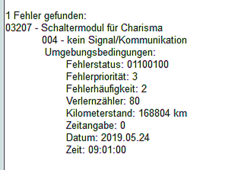

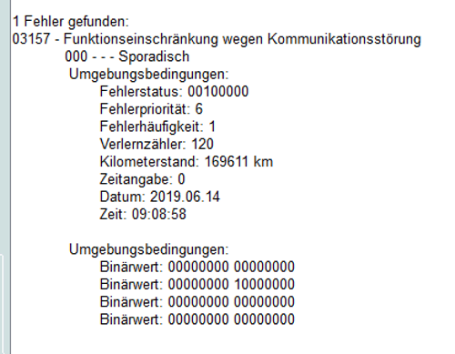

Hallo!
Habe heute mal ausgelesen und diesen Fehler bei mir entdeckt, kann mir jemand helfen. Es wurde nichts am Fahrzeug verändert. Kann man irgendwie herausfinden zu was keine Kommunikation besteht?
Bild im Anhang!
Vielen Dank!
nein daran kann man nichts erkennen
