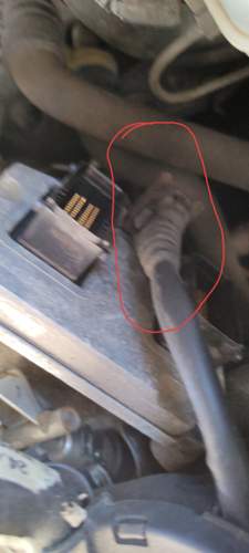

Hey Leute baue Grade das Steuergerät von meinem Astra aus ...einen Stecker bekomme ich nicht ab siehe Foto ... hat einer einen Tipp?
2 schrauben hab ich schon gelöst

Und warum machst du das nun? Du hast doch schon verifiziert, dass das Steuergerät in Ordnung ist, und nur der Nockenwellensensor ein falsches Signal liefert. (Spannung wurde ja gemessen und war okay).
Ich verstehe nicht warum man das Steuergerät dann dennoch ausbauen und zur Reparatur schicken will.
Aber okay, viel Spaß dabei. Erfolg wirst Du jedenfalls so nicht haben.

Kannst du mir trotzdem sagen wie ich den Stecker abbekomme auf dem Bild?
Auf dem Hebel drücken dabei auch nach vorn drücken und dann ziehen , wenn der trotzdem nicht raus will kleinen Minus Schraubendreher nehmen und zwischen dem Entriegelungshebel den Schraubendreher ansetzen und vorsichtig auf hebeln

Es ist nicht das Steuergerät. Du hast doch die Spannung gemessen. Die Spannung war okay. Also kann es nicht das Steuergerät sein.
Somit kannst du dir das ausbauen sparen.

Habe jetzt bei Opel den originalen Nockenwellensensor bestellt hole ich morgen ab

So grade original Nockenwellensensor von Opel verbaut und siehe da alle Fehler weg

Von welchem Hersteller war denn der Sensor den du jetzt ausgebaut hast?
https://www.motor-talk.de/.../...bleme-brauche-hilfe-t7578806.html?...
Womit mal wieder Bestätigt wäre, dass man Hella bei NWS und KWS meiden sollte.
