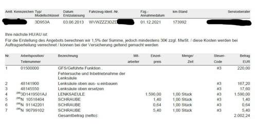

In der Anlage einmal ein Ausschnitt vom Kostenvoranschlag...
Weiß denn jemand von euch, ob es sich hierbei um ein Austauschteil handelt - sprich wird das Altteil zurückgesendet?

Wohl eher ein neues Teil. Die sollen dir das Altteil zeigen, am besten sogar mitgeben.

Ah jetzt bekommt das Ganze schon ein anderes Bild, es ist aus meiner Sicht weniger die Zugangsberechtigung (dann eventuell Kessy inaktiv oder Wegfahrsperre dauerhaft aktiv) als die Entriegelung der Lenkradsperre, die hier ihren Dienst versagt hat.
Da man den Schlüssel nicht gedreht bekommt, kann man das Fahrzeug auch nicht starten, außer man hat die Keyles-Go-Variante (Kessy) dann bekommt man den Wagen gestartet aber kann nicht lenken, weil die Lenkradsperre nicht entriegelt oder es besteht die Gefahr, das se während der Fahrt reinspringt. Das würde erklären, wieso zuerst das Lenkgetriebe im Raum stand als möglicher Verursacher.
Aber die wollen einfach mal die ganze Lenksäule ersetzen... wow... einfach nur wow. Wenn der Mechanismus tatsächlich komplett in der Lenkungsäule eingebaut ist dann erklärt es sich, warum sie das ganze Teil tauschen wollen/müssen. Ich habe mal gesagt bekommen, dass die Vertragswerkstätten an den Lenksäulen selbst nichtmehr rumschrauben dürfen, ähnlich wie mit Lenkgetriebe oder ABS-Einheit, diese sicherheitsrelevanten Teile werden einfach komplett erneuert. Deswegen gibts auch bsp. keine Dichtsätze mehr für Lenkgetriebe, dürfte die Werkstatt eh nicht machen.
Da ist nun guter Rat teuer, ob der Aufwand wirklich berechtigt ist oder man mit Weniger zurechtkommen würde kann dir nur jemand beantworten, der da schonmal dran rumgeschraubt hat. Da müsste sich wirklich Zottel zu Wort melden, oder am besten rufst du ihn mal an und schilderst deine Situation, du hast nichts zu verlieren.
Naja, aber angeblich gibt das Steuergerät keinen Mucks mehr von sich und das soll der Grund sein.
