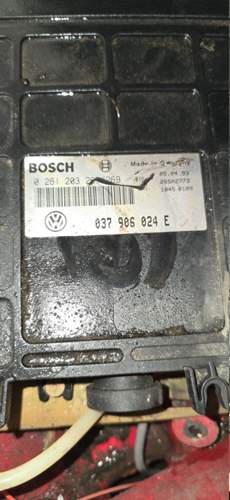

Vermute das dann nur noch das Steuergerät bleibt. Habe mich mal umgesehen, auf meinem Bosch-Steuergerät steht ein E als Buchstabe am Ende. Kann ich auch ein Steuergerät mit D verbauen? Oder einem anderen Buchstaben?

Verbautes MSG

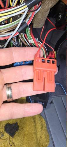

Habe dieses Kabel auf dem Bild gefunden, das ist Spannungsversorgung vom MSG, dazu finde ich nur keinen Steckplatz an der ZE. Habe das provisorisch an Klemme 30 angeschlossen. Ansonsten habe ich an der Verkabelung nichts geändert. (Muss dazu sagen, habe den Umbau so gekauft, Motor lief,und aus dem nichts startet da nichts mehr).

Es könnte noch ein falscher Zündverteiler (ZV) z.b. vom Ady/AGG verbaut sein.
Mach mal ein Foto vom ZV ohne Kappe und Läufer/Schutzdeckel.
Der rote Stecker kommt hinten auf die ZE.

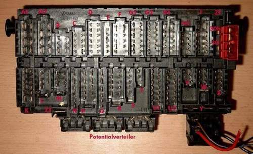

@JettaGTI84 schrieb am 4. November 2024 um 20:54:17 Uhr:
Habe versucht den Stecker hinten irgendwo einzupflanzen, aber find da keinen Steckplatz zu.
Bitte sehr:
Golf 3 ZE Rückseite

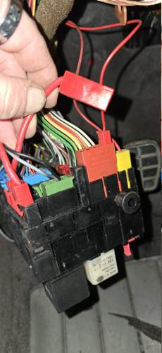

Hallo. Bin gerade am Auto. Das ist meine ZE, und wenn ich nicht ganz falsch liege,die Stelle wo der Stecker eigentlich hingehört. Dort ist alles belegt. Selbst wenn ich die abziehe passt der nicht. Das Kabel geht aber auf jeden Fall als Spannungsversorgung an das MSG. Das Kabel einfach an Kl30 zu legen hat jedoch nichts bewirkt. Jetzt bin ich wieder so ratlos wie vorher ??

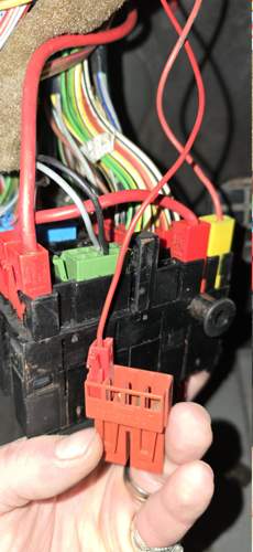

Themenstarteram 6. November 2024 um 10:01
So passt es, aber dann ist das andere Kabel freiliegend.

Themenstarteram 16. November 2024 um 22:46
Naja, hab das mittlerweile wieder abgehakt. Hab die Leitung mal gegen Batterie Plus gemessen und da war mein Signal. Steuergerät war kaputt einfach. Allerdings ist das neue kurze Zeit später auch abgeraucht. Jetzt muss herausgefunden werden was meine Steuergeräte killt...
