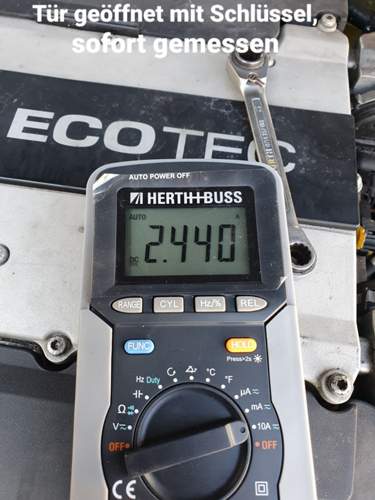

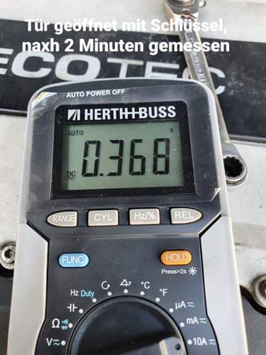

nachdem meine Batterie 2 mal leer war nach 1 Tag stehenlassen habe ich den Ruhestrom gemessen.
Er betrug 2 Ampere statt wie gewöhnlich 50mA.
Also zog ich eine Sicherung nach der anderen raus und hatte die Übeltäter schnell gefunden.
Im Motorraum rechts neben der Batterie F31 und 33, die Sicherungen für das Innenraummodul
Steuergerät.
Mein Vectra ist übrigens ein 1.8er Kombi BJ 04.
Hatte von euch schonmal jemand das selbe Problem und was soll ich unternehmen ?

dann mach doch jetzt am BCM dasselbe , was Du vorher an der UEC gemacht hast, um den Fehler weiter einzukreisen ...
Wobei Du den Wert erst nach 30 min ablesen solltest, da erst nach einiger Zeit alle Steuergeräte in den Ruhemodus gehen ....
Also A-Meter anschließen und 30 min warten, dann ablesen (ohne Tür o.ä. zu öffnen )
