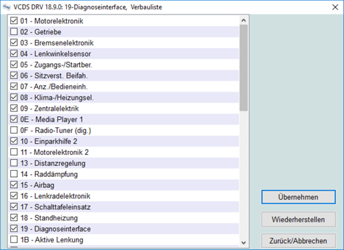

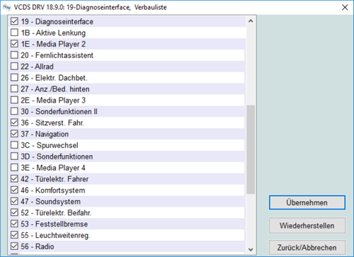

Kann es sein das du in den Steuergeräten was geändert hast.
1 Fehler gefunden:
01964 - Steuergerät für Sitzverst. mit Memory / Lenksäulenverst. (J136) nicht erreichbar.
Hat dein Fz. eine Memory Sitzverstellung?
Hast du eventuell in der Verbauliste vom Gateway bei dem Steuergerät aus versehen einen Haken gesetzt?
19 = Diagnoseinterface für Datenbus Verbauliste.

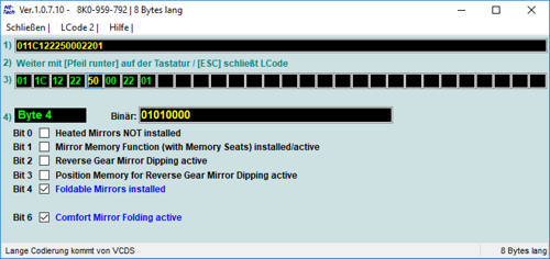

Hast du die Bordsteinautomatik der Außenspiegel irgendwie die letzte Zeit codiert ?
Themenstarteram 30. Oktober 2018 um 11:22
Vielen Dank für die beiden Antworten
nein die Memory Funktion habe ich nicht nur die "normale" Sitzverstellung über Schalter
Spiegelabsenkung habe ich auch nichts gemacht in letzter Zeit
ich habe mal ein paar Screenshots von der Verbauliste und vom Menü mit der Spiegelabsenkung gemacht!
Vil entdeckt vil noch jemand was
Danke schonmal
Spiegelabsenkung
Verbauliste-1
Verbauliste-2

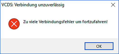

wenn ich auf das Steuegerät 06 Sitzverstellung Beifahrerseite möchte kommt folgende Fehlermeldung
Verbindungsfehler-stg06

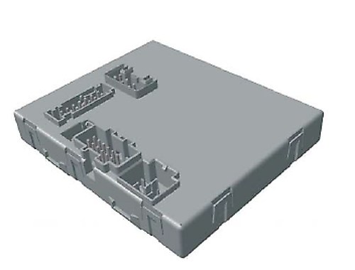

Ein Sitzsteuergerät hat nur der Komfortsitz.
Unter dem Sitz schauen oder abtasten ob überhaupt ein Steuergerät verbaut ist.
Einbauort ist im vorderen Teil vom Sitz rechts.
Die normale elektrische Sizverstellung hat die Steuergeräte 06 und 36 nicht.
Deswegen meine Frage ob die jemand einfach in der Verbauliste reincodiert hat.
Sitzsteuergeraet
Die elektrisch verstellbaren 2-türer Easy Entry Sitze haben alle ein Steuergerät.

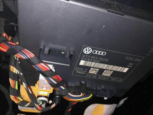

habe das Steuergerät unter dem Sitz jetzt mal fotografiert
hilft es wenn ich die Batterie mal abklemme?
oder das Steuergerät?
oder gibts irgendwo noch ne Sicherung die ich prüfen kann
Danke an alle
Img-3899
Würde ich versuchen.
An beiden Steuergeräten die Stecker für einige Minuten abklemmen.
Oder gleich die Batterie für 10 Minuten abklemmen falls sich das Diagnoseinterface aufgehangen hat.
