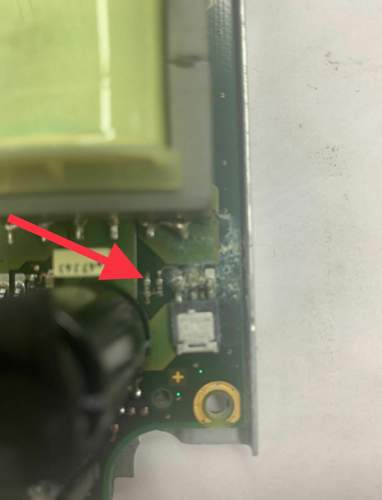

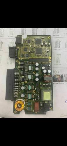

Wenn du nicht gerade zwei linke Hände hast schraub das Teil doch mal auf und mach mal Bilder vom Innenleben. Wenn da Wasser reingelaufen ist könnte man vielleicht schon was sehen.
Themenstarteram 5. September 2019 um 9:55
Mache ich später mal
Auch wenn direkt was zu sehen sein sollte am besten erst mal so lassen und nur Bilder machen.
Themenstarteram 10. September 2019 um 20:59

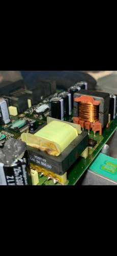

Hat leider ein wenig gedauert aber jetzt hab ich das Steuergerät mal zerlegt.
Mit freundlichen Grüßen
Na dann haste die Ursache ja schon gefunden. Mit etwas Glück ist es auch zu retten.
Themenstarteram 10. September 2019 um 21:24
Habe es nach gelötet aber es funktioniert weiterhin nicht ... also der subwoofer bleibt ohne Funktion

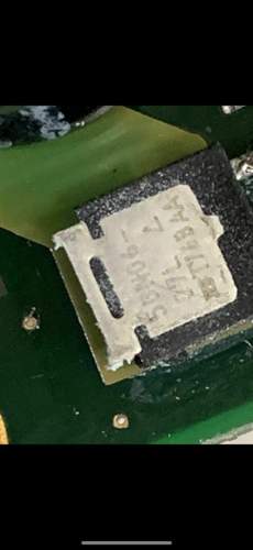

Das sieht nach einem mosfet aus. Was steht denn drauf? Datenblatt besorgen und prüfen ist dann wohl angesagt.
Themenstarteram 10. September 2019 um 21:34
Oh müsste ich morgen gucken. Also was da genau drauf steht. Kann man das Bauteil austauschen? Was meinst du mit Datenblatt besorgen?
Das Datenblatt zu dem betroffenen Bauteil. Schau erst mal was drauf steht. Android und Ios haben auch ne Vergrösserungsfunktion, damit lässt es sich besser erkennen.
Themenstarteram 11. September 2019 um 19:19
Morgen Mittag mache ich ein Foto vom Bauteil.. hoffe man kann das dann lesen. Hab es heute leider nicht geschafft.
Themenstarteram 12. September 2019 um 10:00
Das sind die beiden Bilder also habe gesehen das da noch was verschmort ist
