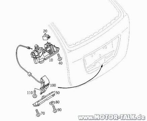

Habe den FS bei Bosch auslesen lassen,hinterlegt waren nur die Sachen mit Fensterheber und Schiebedach die behoben sind. Das Kofferraumschloss verriegelt auch durch die ZV. Ein Anruf bei MB ergab den Hinweis das der Microschalter die Ursache sein könnte. Ich habe bei der Kontrolle des Schlosses keine lockeren Teile gefunden aber vor kurzer Zeit einen Metallblechstreifen im unteren Schlossteil wo die Kofferraumtür einrastet gefunden (Teil vom Kontakt, Microschalter?). Sitzt dort unten auch der Microschalter für die Türmeldung?
Wenn der Metallstreifen etwa 3*15mm gross war (siehe Anhang), ist die Wahrscheinlichkeit sehr sehr gross, dass das ein Teil des Mikroschalters war/ist. Dieser kann nicht mehr öffnen und somit wäre für die Bordelektronik die Rückwandtür dauerhaft in "geöffnetem" Zustand...
Ob der Schalter mit etwas handwerklichem Geschick ersetzt werden kann, kann ich nicht sagen. Beim Türschloss eines 4er Golfs (wo das eine bekannte "Krankheit" ist), war es jedanfalls möglich.
Ansonsten ist ein neues Schloss fällig...
Bild #204048017
Themenstarteram 18. Juli 2011 um 9:01

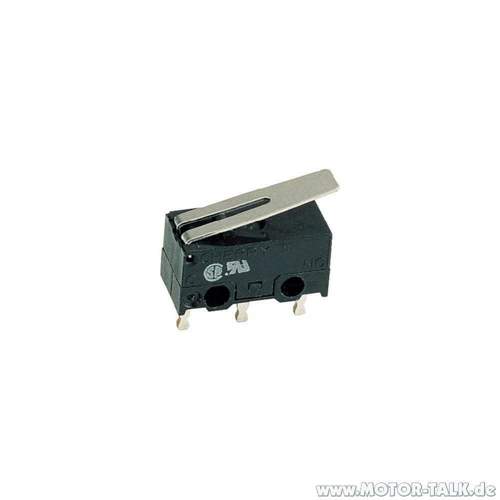

Das sieht ganz nach dem Teil aus was dort in der Vertiefung lag, vieleicht war es leicht verbogen und ist dann zwischendurch weggebrochen. Das wäre plausibel für das Kommunikationsproblem weil es für den Computer keine Antwort mehr gibt. Bleibt noch die Frage ob man den Microschalter einzeln tauschen kann?
Ich gehe mal davon aus, dass die Bild-Nr 100 der Übeltäter sein müsste.
Teile-Nr A203 740 01 35, sollte ca 100€ brutto kosten...
Aus Erfahrung kann ich Dir sagen, dass die Rep des Mikroschalters (wenn überhaupt möglich) locker 2-3 Stunden (ohne Aus/Einbau) in Anspruch nehmen kann, da u.U. div. Anpassungsarbeiten durchzuführen sind.
Ob es Dir diese Bastelarbeit wert ist, musst Du entscheiden...
Bild #204048023
Themenstarteram 20. Juli 2011 um 9:06
Ja das ist der Sündenbock, werde ich wohl komplett tauschen müssen. Danke für die Antworten!
