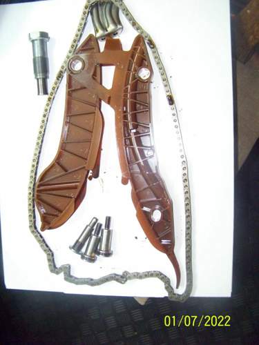

Habs bei 93000km bei BMW machen lassen. Kette auf Längung prüfen undSpanner ersetzen 105,82
Kette ersetzen 259,74€
Rep.satz offene Steuerkette 187,04
Führungsschiene 31,66
Spannschiene 23,06
Lagerbolzen 2x 31,48
Lagerbolzen 1x12,42
gesamt 651,22€ plus MWst.
incl Ölservice mit mitgebrachtem Öl 722€ plus MWst.
im Dezember 2021
habs zum guten Gewissen hin machen lassen, da das nötige Werkzeug nicht vorhanden. es war alles noch wie neu. da hat sich wahrscheinlich der Ölwechsel alle 5000km gelohnt

lass es bei BMW machen, dann hast Du auch Garantie auf die Reparatur. Was sind die Ein-Auslässe der Nockenwellen? du meinst sicher die Verstelleinheiten, diese kosten tätsächlich 500€ per Stück. wenn kein Fehler vorliegt und die Kettenräder nicht vergammelt sind, bleiben sie drin. Wie bei meinem, es war alles noch wie neu
So sieht das dann aus, alles noch im grünen Bereich, das gute Gewissen ist aber wichtiger
