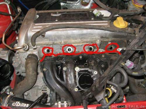

so, wir haben schönes wetter,knapp 25°C und ich dachte mir,machste mal die klima an,aber es tut sich nichts!!!!!
also motorhaube auf und nachgeschaut,eine klemme von der klimaleitungleitung ist lose und die leitung wackelt in der mutter drin herum,diese scheint aber fest zu sein,hab mal ein bild angehängt,die leitung links im bild ist doch eine von den klimaleitungen,oder???
MFG
Umbau-028
am 13. Juni 2009 um 14:34
Meinst du die leitung die auf dem Bild links neben dem Ventildeckel hängt? Das ist die Benzinleitung von der Pumpe zum Verteilerrohr.
Themenstarteram 13. Juni 2009 um 14:42
ich meine die leitung die als einzige auf den bild noch angeschlossen ist,aber ich hab bereits gemerkt das der motor vom aufbau nicht identisch ist mit meinen,das bild ist wohl aus nen astra,hat jemand ein bild vom z22se aus dem vectra b?????
im netz find ich pardu kein passendes
MFG
Meinst du die silberne Leitung die da am Zylinderkopf angeschraubt ist??
Themenstarteram 13. Juni 2009 um 16:22
ja,aber diese leitung sitzt bei mir unter der gehäuseentlüftung,schitt habe gerade keinen fotoapperat zur hand......
es sind 2 leitungen die von hinten vor kommen,diese dünne leitung(klimaleitung??)und eine etwas stärkere die rechts daneben festgeschraubt wird
MFG

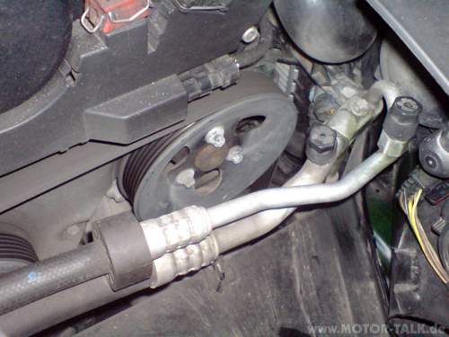

Das sind meine Klimaleitungen... Schau mal sind es die?? Ist allerdings in nem V6...und schmutzig...:eek:
Dsc00418
Themenstarteram 13. Juni 2009 um 16:32
ja das sind welche,die sehen bei genauso aus,nur laufen meine anders lang........ich organisier mal ne digicam.....
